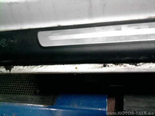

Habe ganz vergessen was zu schreiben da waren die Finger schneller mit der Entertaste.
Anbei ein Foto vom Rostpickel am Einstiegsholm EZ 7/2010.
Leider sind nicht nur da Rostpickel vorhanden.
Ist ein Leasingfahrzeug deswegen kümmert sich keiner darum.
Schade Audi.
Gruß Turbo AEB
