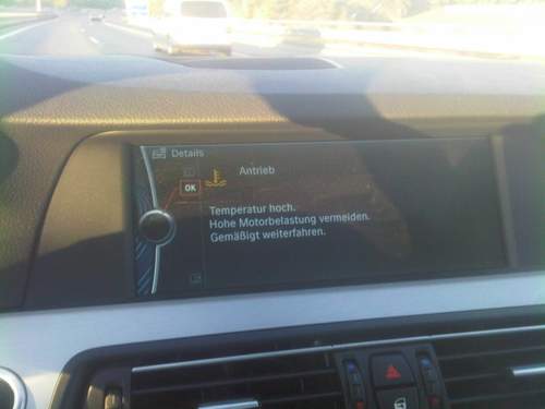

Es geht nun weiter, und es wird immer abenteuerlicher!
Im Oktober auf der Autobahn bei etwas zügigerer Fahrweise kommt die Meldung
"Temperatur hoch.
Hohe Motorbelastung vermeiden.
Gemäßigt weiterfahren."
OK, kann passieren denke ich mir, es hatte um die 30 Grad und der Motor wurde zwischen 4000 und 6500 u/min bewegt.

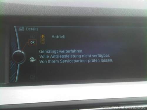

Zwei Wochen später erneute Fehlermeldung, diesmal etwas neues:
"Antrieb
Volle Antriebsleistung nicht verfügbar.
Von Ihrem Servicepartner prüfen lassen."
Symptome waren ein äußerst unruhiger Lauf (als würde ein Zylinder fehlen) und keine Leistung.
Der Fehler ist seit dem noch drei mal aufgetreten, wurde aber nur einmal im Fehlerspreicher abgelegt.
Seit der ersten Fehlermeldung startet der Wagen bei jedem 15. - 20. Mal erst wenn der Anlasser sich 2 Sekunden plagt den Motor zum Laufen zu bekommen. Kalt und Warmstart macht hier keinen Unterschied. Hier ist leider auch nichts im Fehlerspeicher hinterlegt.
3 Werkstattbesuche haben leider keinen Aufschluss gegeben, und laut BMW Headquarters muss der Fehler mit dem unruhigen Lauf 10 Mal auftreten, bevor großartig etwas unternommen werden darf.
Jetzt die Frage: Wer kennt sich aus mit Rücktritt / Wandel? Es muss eine kulante Lösung her, denn die Freude am Fahren ist mir spätestens im Oktober vergangen. :-)
