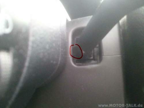

Hallöchen,
Lenkstockschalter würde ich direkt austauschen, zu mal der Blinker ja offensichtlich auch schon ärger macht. Der Schalter war bei meinem auch im Eimer. Hinter dem Schalterarm läuft eine sehr dünne Leiterfolie, die irgendwann spröde und rissig wird. Bemerkt habe ich das übrigens, als der Tempomat mal wieder nicht ging und ich meinen kleinen Finger genau an diese Stelle gesteckt hab. Dann ging das blöde Ding wieder. Aber vorsicht!! Der Finger geht da echt nur schwer wieder raus 🙂 !!
Das Steuergerät würde ich nun nach dem es schon schön geraucht hat auch gleich raus schmeissen. Einfach mal die Teilenummer bei e..y nutzen und dann wird man sehen, die kann man recht günstig bekommen. Die Dinger wurden schon im alten C4 eingebaut.
Typische Schwachstelle bei den Steuergeräten sind eigentlich immer die blöden Kondensatoren. Das würde auch erklären, warum es bei warmen und kaltem Wetter mal geht und mal nicht.
Ach ja. Den Lenkstockschalter gibts auch bei E..y. Muss noch nicht mal nen originaler von Audi sein.
Vorher aber auf jeden Fall die Teilenummern vergleichen!
Lg, Keule
@keule
kannst du davon ein Foto machen
wo die Leiterfolie lang läuft
