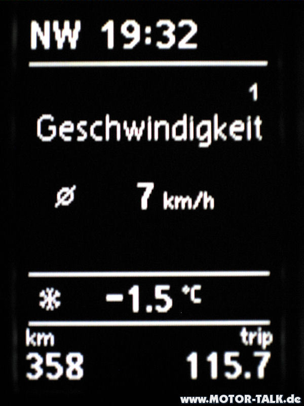

Hallo. Habe seit kurzen einen Golf 1.4 59 kw TRendline mit Gra ab Werk und der MFA+. Bei mir wird der GRA nicht im Display dargestellt. Das einzige was an ist ist die grüne Kontrollleucht wenn er gesetzt ist im Tacho. Wer weiß Rat?
hi kann das sein dqas es daran liegt da du den kleinen bordcomputer hast?weil trend-comfortline haben den kleinen bordcomputer als highline

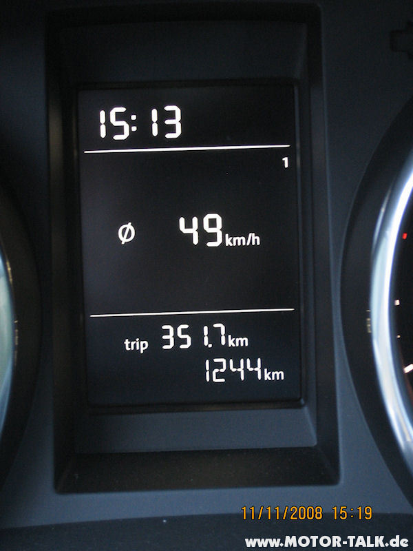

^Wäre auch meine nächste Frage gewesen, ob er die + oder die normale MFA hat. Ich hab das eben nochmal überprüft, wie das bei meinem ist: GRA-Schalter auf "on" -> Unten links in der MFA+ erscheint "--- km/h" statt Gesamt-km (Sollgeschwindigkeit), aber das grüne Kontrolllämpchen bleibt aus. Erst wenn man mit der Set-Taste die Geschwindigkeit einstellt, geht die grüne Leuchte an.
Sieht bei Dir die MFA so aus:
http://www.motor-talk.de/.../Attachment.html?attachmentId=640467
oder so:
http://www.motor-talk.de/.../Attachment.html?attachmentId=640468
ich hab definitiv die plus drin also das zweite bild. die grüne lampe leuchtet bei mir auch nur wenn der tempomat gesetzt ist, also er die geschwindigkeit regelt.
