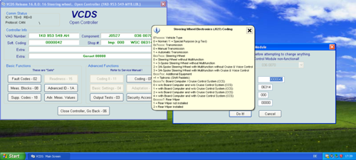

Lenksäulensteuergerät -- 1K0 953 549 AH
Original Golf V GRA Hebel -- 1K0 953 513 G

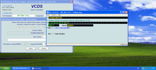

Motorsteuergerät -- 8P0 907 115 L (SW) / Q (HW)

Mein Problem ist die Codierung...
Die Codierung vom Lenksäulenstg hat geklappt, der Fehler "01044 - Control Module Incorrectly Coded" kommt logischerweise nicht mehr.
Beim Motorstg sieht das ganze leider anders aus. In den ganzen Anleitungen wird von "Codierung II" und dem Aktivierungscode gesprochen. Leider ist bei mir die "Codierung II" ausgegraut, jedoch finde ich unter der Coding 07 --> Long Coding --> Byte 6 Bit 0 Cruise Control.
Habe also das mal gesetzt und die Codierung wurde auch akzeptiert.
Alle Funktionen des GRA Hebels funktionieren, bis auf den Tempomat.
Den bekomme ich einfach nicht aktiviert.
Fahre angenommen 50 km/h, lege den Schalter auf ON und drücke kurz SET.
Im Tacho leuchtet die GRA Lampe nicht auf und die Geschwindigkeit wird auch nicht gehalten.
Ich hoffe, mir kann einer weiterhelfen.

Schau nochmal die Codierung vom stg durch normal ist die gra in den ersten 3 Bits ansonsten mal den Autoscan Posten
Was verwendest du denn zum codieren, VCDS ?
Ja verwende VCDS.
Anbei mal die Codierung und der Autoscan.
Vor dem Auslesen waren die beiden Fehler hinterlegt, hab vergessen mir das zu speichern, aber zum Glück gemerkt.
Im Motorstg: http://wiki.ross-tech.com/wiki/index.php/18106/P1698/005784
Im Lenkstg: http://wiki.ross-tech.com/wiki/index.php/00895
Könnte es also sein, dass mein Hebel defekt ist?
Funktioniert denn nun das "1K0 953 549 AH" STG mit dem Golf V Hebel oder nicht?
Habe dazu diverse Aussagen gefunden.
Motorstg
Lenkstg
nein audi gra
Richtig das ah braucht den Audi extra Hebel .. kannst dich jetzt entscheiden Hebel oder stg tauschen
