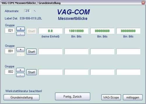

Ich habe einen Tempomaten eingebaut / einbauen lassen. (der mit nur dem SET Schalter, ohne + und - Taste)
Dann war ich gestern bei der VW Niederlassung bei mir im Ort. Die haben es nicht hingekriegt. Die haben da eine original VW Software, die läuft alleine durch, und schaltet automatisch alle nichtfunktionierende Geräte frei. (soweit ich weiß)
Das ist jedenfalls gescheitert, der Verkäufer murrte zwar rum, ließ mich aber dann ohne zu bezahlen gehen ;-)
Dann hab ich mit nen Kumpel versucht mit seiner VAG Software mit den Freischaltcode 11463 freizuschalten, natürlich passierte auch da nichts.
Dass die PINs der GRA falsch angeschlossen sind, schließe ich aus, wir haben das mehrfach kontrolliert.
Was kann es noch für Ursachen geben dass sie sich nicht freischalten lässt?
z.B. Bremspedalschalter defekt? Kupplungspedalschalter defekt?
Wenn ja, kann das wirklich daran liegen dass die GRA sich nicht freischalten lässt? Oder würde dann nur der Tempomat nicht funktionieren, wäre jedoch freischaltbar?
Die VW Niederlassung hat mir zwar eine Fehleranalyse angeboten, aber bei den ihren Stundensatz werde ich arm! Denn die zerlegen mir das halbe Auto.
Ich danke euch im Voraus.
Evtl. als kleine Hilfestellung, meine Kumpel hat mir mal 4 Screenshots mitgegeben, siehe Anhang... (Messwertblöcke)
Es sei dazu gesagt, dass sich kein Wert beim betätigen der Bremse oder Kupplung geändert hat. Auch der Fehlerspeicher ist leer.

Für all die, die Probleme nach dem Nachrüsten der Gra haben. Ich habe bei meinem 1.6 SR (APF/DUU) die Gra nachgerüstet und auch freigeschaltet. Nach dem Freischalten war die Gra ohne Funktion.
Über den Messwertblock 066 den Schalter , sowie Brems- und Kupplungspedalschalter geprüft.
Dabei hat sich heraus gestellt, dass der Kupplungspedalschalter ohne Funktion war.
Schnell nachgeschaut, und sie da der Schalter (Stößel) von meinem Schalter war zu kurz und konnte in keiner Stelleung des Pedals betätigt werden. Kurzer Hand habe ich einen Anschlag angebracht, sodass der Schalter bei nicht betätigter Kupplung betätigt wurde.
Jetzt funktioniert die Gra einwandfrei und ich bin glücklich.

Überprüft doch mal in den Messwertblöcken, ob Kupplungs- und Bremspedalschalter ok sind.
Ansonsten sollte sich der Tempomat eigentlich schon freischalten lassen. Ggf. mal die Batterie zuvor abklemmen.

Schaut mal bitte noch Bild Nummer 2 in meinem ersten Beitrag an. Dort steht bei "Brake Pedal" im 2. Feld eine 1 1 1 ... Das kommt mir komisch vor, denn die Bremse oder Kupplung wurden nicht getreten. Kann vielleicht eine Sicherung kaputt sein? Auch wenn kein Fehler angezeigt wird?
Ja und das wird bei Betätigung dann "0". Das macht mann bei Sicherheitsrelevanten Schaltungen so.

So, also der 75x Anschluss stimmt jetzt, Tempomat bekommt Strom.
Freigeschaltet sollte er auch sein. Denn in der Bezeichnung des Steuergerätes steht jetzt G00SG , und das G steht meines Wissens für Tempomat aktiviert. ansonsten würde da eine 0 stehen.
Aber die GRA funktioniert immernoch nicht.
Auch die Sicherungen sind OK. Der Kupplungsstecker funktioniert auch, den hab ich auf Durchgang geprüft.

Im Motorsteuergerät im Messwertblock 6 im 4. Feld (Cruise Control) steht, wenn ich die GRA auf ON stelle nicht mehr der Wert 0.0 sondern 17.0
;1.0 = normal
;17.0 = brake pressed?
Und im selben Messwertblock wundert mich immernoch Feld 2 (Brake Pedal) mit den Werten 1 1 1
Bremspedal
F/F47/F36
;1 Bremslichtschalter F geschlossen
;1 GRA,Bremsschalter F47 offen
;1 Kupplungsschalter F36 offen
Kann vielleicht der Bremslichtschalter defekt sein?
Denn wenn der defekt wäre, und vorgibt es würde die Bremse betätigt werden, kann natürlich die GRA nicht eingeschaltet werden.
Oder bin ich jetzt komplett auf dem Holzweg?
Oder verstellt. Sowie der Schalter vom Kupplungspedal defekt oder verstellt sein könnte. Aber lies diese Seite mal durch.....
