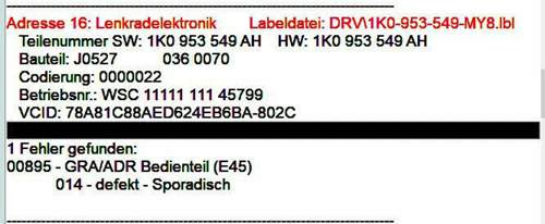

Hallo beisammen,
trotz der extrem vielen GRA-Themen habe ich nichts passendes gefunden, notfalls bitte entsprechend verschieben.
Geht um einen Gof 5, AMB, EZ 05/2006
Habe GRA nachgerüstet, dazu
- Lenksäulensteuergerät 1K0 953 549 AE (Lowline) durch 1K0 953 549 AE (Midline) ersetzt (beide für Schleifring Typ 2) - gebraucht gekauft, wurde -so sagte der Verkaufer- wegen Aufrüstung auf FIS ausgebaut
- Lenkstockhebelschalter durch einen Neuen mit GRA ersetzt.
Schon ein paar Tage her, aber ich war der Meinung, dass die erforderlichen Kabel bereits vorhanden waren.
GRA im Bordnetzsteuergerät und im Lenksäulensteuergerät codiert
MWB (66) im Motorsteuergerät zeigen bei Betätigung von Kupplungs- und Bremspedal 0000111, also meiner Meinung nach auch i.O.
Nach der Fehlermeldung:
"Adresse 16: Lenkradelektronik Labeldatei: DRV\1K0-953-549-MY8.lbl
Steuergerät-Teilenummer: 1K0 953 549 AH HW: 1K0 953 549 AH
Bauteil und/oder Version: J0527 036 0070
Codierung: 0000022
Betriebsnummer: WSC 11111 111 45799
VCID: 78A81C88AED624EB6BA-802C
1 Fehler gefunden:
00895 - GRA/ADR Bedienteil (E45)
014 - defekt - Sporadisch"
habe ich den Lenkstockhebel erneut erneuert. Keine Verbesserung.

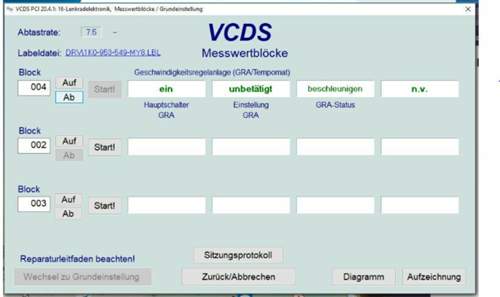

Test Motorsteuergerät MWB 4, in im ersten VCDS-Feld: Ein/Aus jeweils positiv;
im zweiten VcDS-Feld: immer unbetätigt
im dritten VCDS-Feld: bei ruhendem Schalter, wie am Foto, Test +/- jeweils positiv
Bin derzeit etwas ratlos und freue mich auf zielführende Hinweise?

Eben alles zerlegt und nachgesehen, das Kabel 'Pin in T20d/13' war werksseitig verbaut (obwohl bisher Low-Line, Re-Import) Jedoch kann ich den blauen Stecker 'Wasserkasten' nicht finden. aber wenn dieses Kabel am Lenksäulensteuergerät verbaut ist, dann sollte doch das Kabel richtig enden - oder?
Wenn ich die Fehler lösche, dann ist alles weg. Nach kurzer fahrt zeigt sich dann wieder:
Teilenummer SW: 1K0 953 549 AH HW: 1K0 953 549 AH
Bauteil: J0527 036 0070
Codierung: 0000022
Betriebsnr.: WSC 11111 111 45799
1 Fehler gefunden:
014 - defekt"

konnte jedoch per VCDS die Funktionen Set/Res/Ein-Aus überprüfen, und die Ergebnisse waren positiv.
