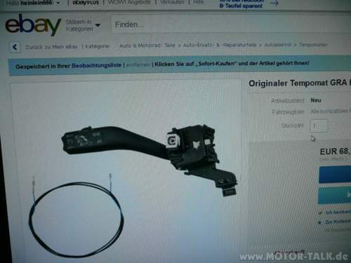

Würde gerne GRA nachrüsten, habe ein paar Angebote gefunden. Bin aber verunsichert, weil , welche werden mit Zusatzkabel ( Foto) angeboten und welche OHNE. Wofür ist das Kabel ? und habe bei GOOGLE irgendwo gelesen das es bei der großen MFA .... NICHT benötigt wird ? Was ist richtig ??

Wenn die MFA vorhanden ist, braucht man mit sehr hoher Wahrscheinlichkeit kein neues Lenksäulensteuergerät. Welches ist denn verbaut? Das Zusatzkabel ist nur bis zu einem gewissen Baujahr zu verbauen, dass wir auch nicht kennen. Spätere Baujahre haben es standardmäßig schon.

GRA..... Du meinst das bei späteren Bj. dieses NICHT Notwendig ist ???

Beim Baujahr 2008 ist das Kabel für die GRA nicht mehr erforderlich.

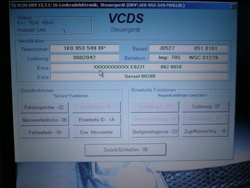

so,da bin ich wieder.
Bordnetzsteuergerät 30 byte, 3C8937049E
Lenksäulensteuergerät 1K0953549DP
ist das oben genannte STG für die GRA kompartibel, weil z.B. in der Bucht schaue finde ich welche mit der Endung ---AH--DB-- ?
Gruss heinlein666

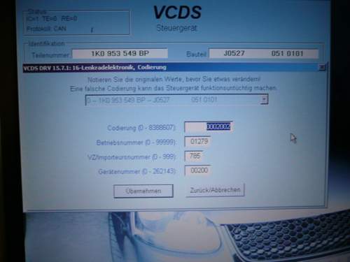

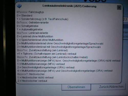

Hallo Leute,
siehe Anhang.
Gruss heinlein666

Aktuelle version laden, nochmal versuchen. Ansonsten clone in die Tonne werfen
Du hast ein BP und kein DP LSSTG.. das ist ein Highline und kann alles... GRA / MFA+ und MuFu Lenkrad. Also taugt wie Mika sagt dein VCDS nix -> Updaten auf 16.8.3 😉 Oder du machst da was anderes falsch.
