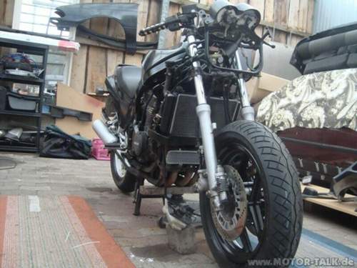

Bin nun auch schon seit ca 2 wochen an meinem Moped bei.
Hab nun den größten teil auseinander und schon ein paar dinge erneuert.
Nun bin ich gerade dabei die verkleidungen zum lackieren vor zu bereiten.
Unterandere muß ich noch :
Reifen vorne hinten neu hohlen
Sitzbank neu beziehen
2 Neue Blinker brauche ich noch " worden mir abgefahren"
Einen deutschen Tacho,KM/H statt Milen
Lackieren
Den Deckel vom Kühler tauschen
Einen Spiegel neu
Gabelöl simmerring erneuern
Kupplungshebel muß neu
und meine Züge ölen.
Gemacht habe ich bislang:
Alles sauber und den rahmen mit farbe etwas aus gebessert
Neue Vergaser Batterie 🙂 Dank die Mopedsammler
Batterie ist neu
Luftfilterkasten modifiziert,damit das mal alles etwas einfacher geht mit den Gummis zwischen Gaserbank und kasten 😉
Kerzen und kable neu sowie die stecker
Nun hab ich aber noch 2 - 3 dinge die mir kopfschmerzen machen.
Das Gabel Öl bzw den simmerring zu wechseln,ist das für einen der das noch nie gmacht hat,möglich es selber zu machen?
Hab da schon einiges drüber gelesen,allerdings hört sich das alles sehr kompliziert an.Bei mir drückt es aus dem rechten raus.
Meine Züge lassen sich alle sehr schwer ziehen,auch gas,joke usw,geölt hatte ich sie schon einmal,dennoch gab es nicht den super erfolg und das gas muß ich jedesmal selber wieder zurück drehen,es ist auch nichts eingeklemmt,hat da wer nen Trick?
Meine Kupllung,greift auch nicht von selber,wenn ich nicht den Kupplungshebel nach dem einkuppeln,mit der hand zurück drücke,dort habe ich unten am motor schon federn zwischen gebaut,aber das hilft auch nicht wirklich weiter,und der zug flutscht wie sau,wenn ich ihn ausgebaut habe,was kann das sein?
Meine sitzbank sieht aus,als wenn ne maus mal hunger hatte,ne neue ist mir zu tuer,hat schon mal wer eine selber bezogen?Gibt in der bucht ja diverse sachen dafür.
Mein moped hängt hinten ziemlich durch,zumal wenn 2 mann drauf sind,gibts für das moped so ne art höherlegungesatz?
Ich werd ma bilder machen,damit mann die vortschritten und die problematiken so einwenig sehen kann .

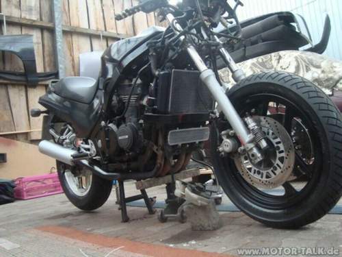

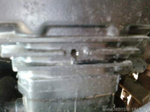

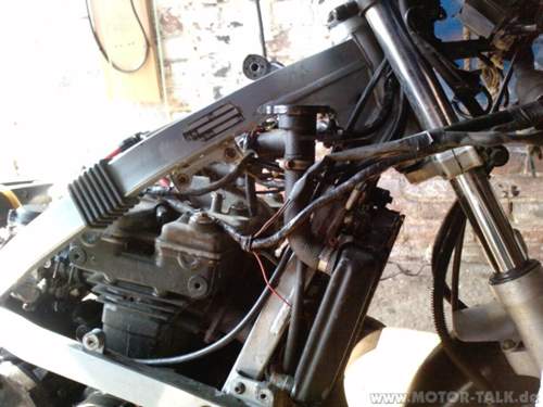

Ich hab gestern,wo alle anderen am rum fahren waren,mein Moped auseinander genommen.
Nochmals gesycht,mein Küklsystem abgedrückt und bremse nochmal entlüftet.
Ich hab irgendwie ein anderes moped als ihr.........ich hab die komplette verkleidung abgebaut gehabt und nach einem 2 ten Wasserbehälter geschaut,aber ich hab keinen !!!Ich habe nur,oben die Öffnung zum wasserreinfüllen.
Dafür habe ich einen Öl Kühler???!!!!oder ihr auch ????😉
Leckaschen hatte ich gleich 2 stück.die rechte hälfte des motors stand in den zündkerzenlöchern unter wasser,also war das komische rohr undicht.Hab das dann neu abgedichtet,wasserpumpe angeschaut,schläuche gewechselt,thermostat raus gehabt "öffnet erst bei 71 crad" ist das richtig?
Na ja wie dem auch sein,nun ist alles dicht,und sie läuft sauber "lag wohl dadran das die zündkerzen immer im wasser schwammen".
Alerdings,drücckt mir das wasser im stand immer wieder aus dem kleinen überlauf schlauch.........zwar nicht viel,aber immer ein bischen.....
Liegt das nun am thermostat oder einfach nur am deckel??

Ja, wir haben alle nen Ölkühler. das mit den Wasser in der Kerzenloch wird 100% ein schlechte Lauf verursachen. Da muss das Wasser aus die seitliche Ablauflöcher einfach raus gelaufen sein.
Nun, du hast kein Ausgleichbehälter ? Das wird interessant 🙂
Schau ma mein Bild an, Ölkühler siehst du unter der Wasserkühler, und dann hängt (aufgrunde fehlende Bug Spoiler) der ausgleichsbehälter in der Luft 🙂
PS. Die Schläuche von dein Ölkühler scheien irgendwie "falsch" zu sein. Bei mir siehst du die Schläuch gar nicht.
