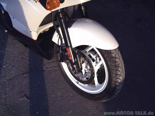

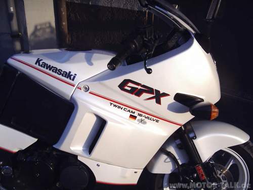

Mich wurde es interessieren ob es sich lohnt die GPZ Bremsanlage, mit einfach kolben, mit der GPX Doppelkolbenbremsanlage aus zu tauschen. Ich denke da bräuchte ich dann ein komplette Gabel von der GPX wegen der Anti Dive an der GPZ, aber das wäre schon 2 Fliegen mit eine Klappe oder ? Bessere Bremsen mit ohne Anti Dive.
Was sind euer Meinungen und oder Erfahrungen dazu. Lohnt es sich, bzw brint es technisch was ?

Die ganze Sache ist eine richtige Schnapsidee! Solch ein Umbau hat keinen Nutzen außer das er unverhältnismäßig viel Geld und Nerven kostet.
Die vordere Gabel bei der GPX ist vollkommen anders als bei der GPZ! Standrohre 1mm größer, Bremscheibe 10mm kleiner, selbst die Felge ist eine andere.
Noch dazu wo die Bremse der GPZ sogar besser ist als die Doppelkolbenanlage der GPX. Toller Druckpunkt und Dosierbarkeit selbst ohne Stahlflex. Top selbst für heutige Verhältnisse. Wenn du mit deiner Bremse nicht zufrieden sein solltest, müssen evtl. mal die Bremssättel überholt werden. Meistens erhöhen sich die Handkräfte bei alten Bremsen wenn der Schwimmsattel in seinen Führungen nicht mehr gut gleitet. Er sollte sich bei ausgebauter Bremse von Hand hin und her bewegen lassen. Ansonsten neu fetten. Achtung hierbei hitzebeständiges Bremsenfett (nein KEINE Kupferpaste) verwenden.
Also mein Tip: Finger Weg und alles so lassen. Das Wirkungslose Anti-Dive auf 1 Stellen, Progressive Gabelfedern verbauen und gut is! So macht es eigentlich fast jeder GPZ Fahrer. Alternativ könnte man noch die Anti-Divekolben abmontieren und durch eine Blindplatte mit Ölbypass verschließen. Dann braucht man aber wiederum andere Bremsleitungen usw.

Ich hab die Idee verworfen, allerdings auch nach generalüberholten Bremssattel bin ich mit der Bremsleistung nicht wirklich glucklich. Ich mir irgendwie "schwammig". Und jaaaa, ist entluftet 🙂
Aber dazu muss ich sagen GPX Felge ist gleich mit GPZ Felgen, die sind identisch.
Paperlapapp - da machste hübsche Lockheed CP2195 Sättel und 300er Gußscheiben dran und gut is 😁 😉
Oder eben den "neueren" CP2696, der passt links und rechts...
Haste mal geprüft....
...Schlag Scheiben
...Beläge parallel zu den Scheiben
...Zangenführungen verzogen
...Gabel entspannt
