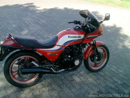

..unten meine GPZ .
gruß hanspool

Ja ist angekommen, vielen Dank 🙂
Und eine wirklich schicke Maschiene hast du da 🙂 🙂 🙂
Ich hoffe meine sieht auch irgendwann wieder so aus, bzw. ist zumindest techisch auf diesem Stand.
Na dann : Gutes Gelingen !!😎
