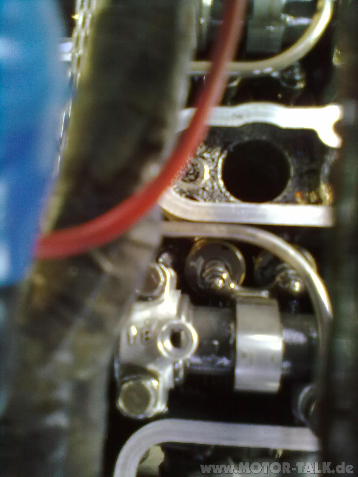

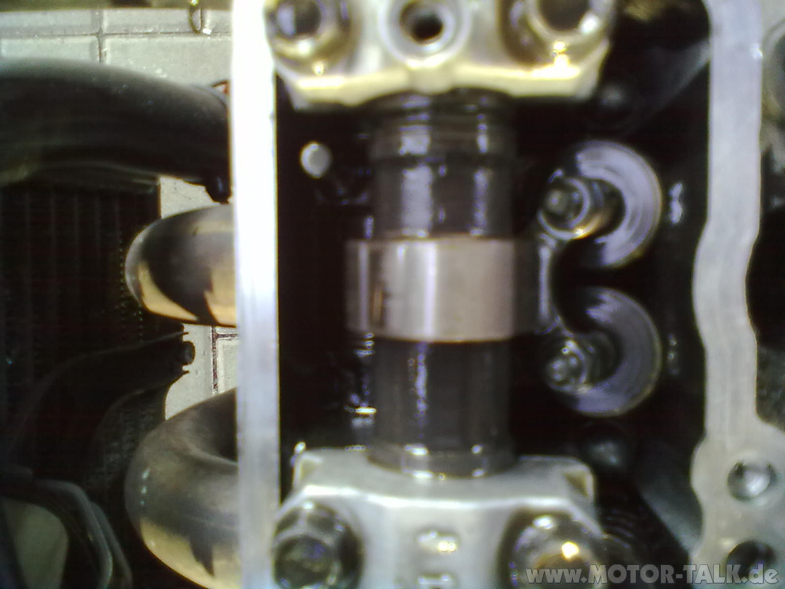

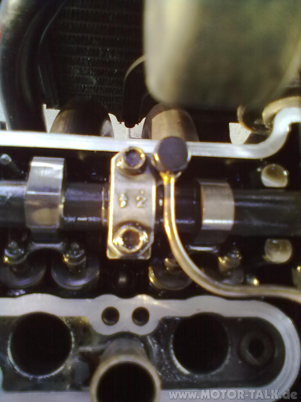

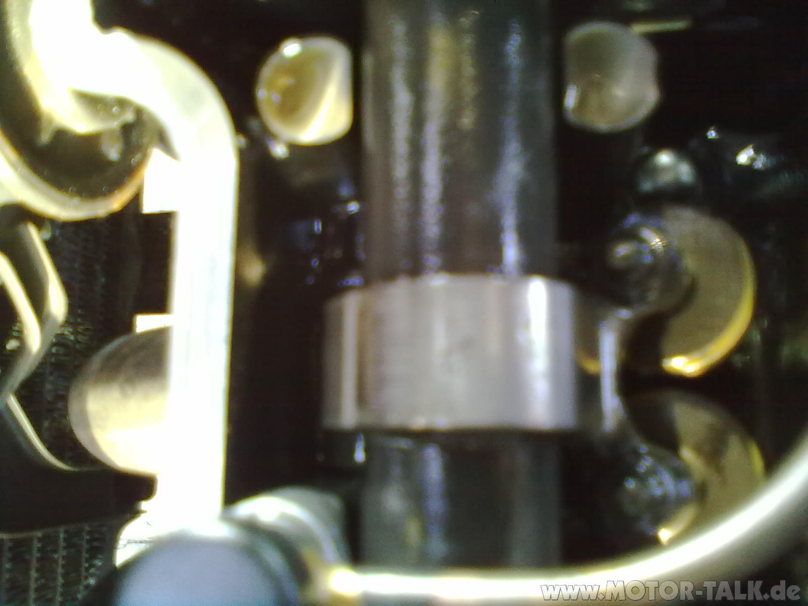

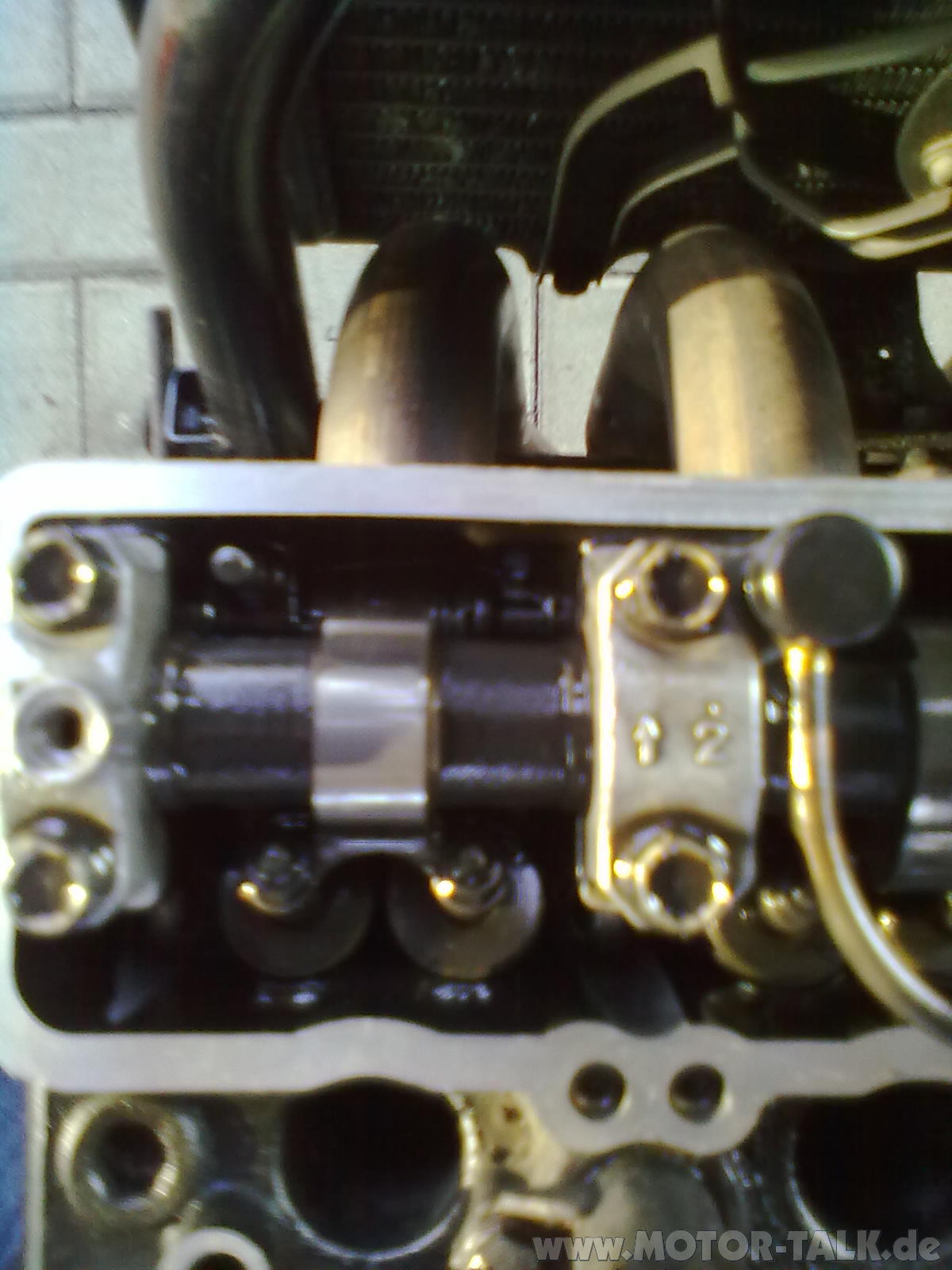

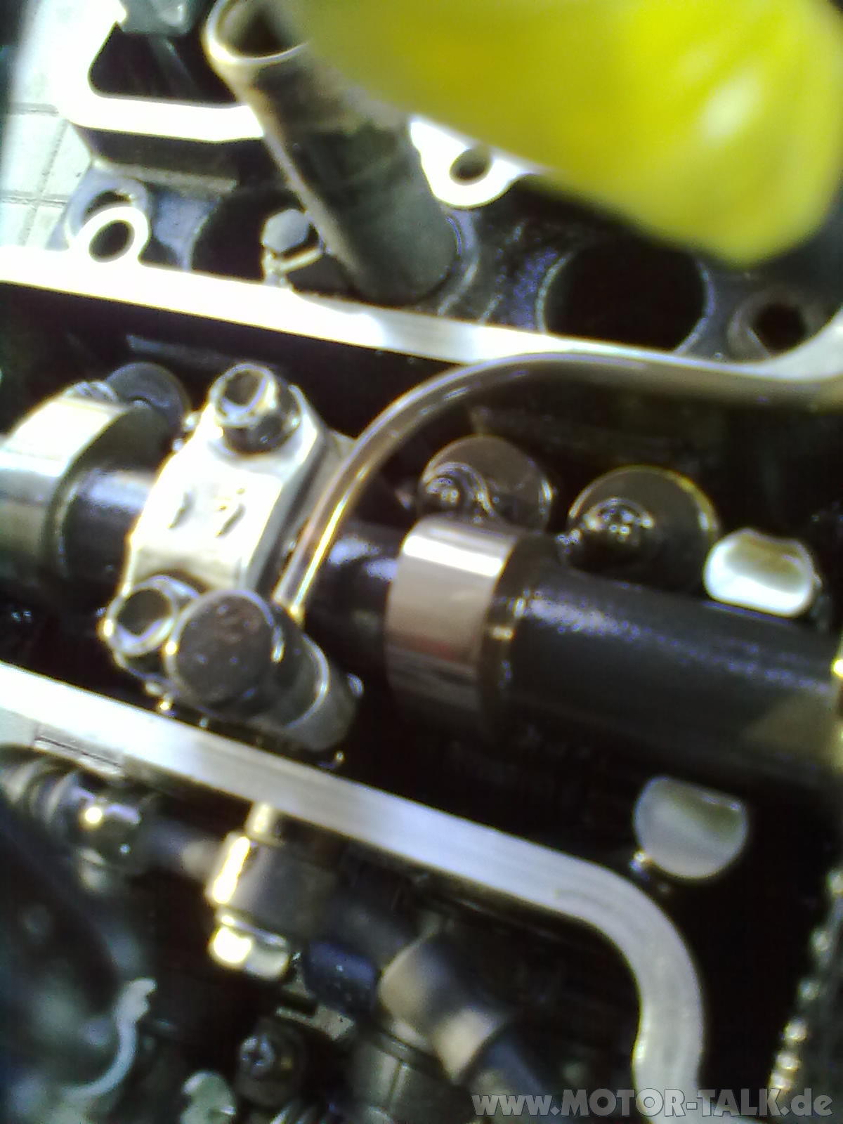

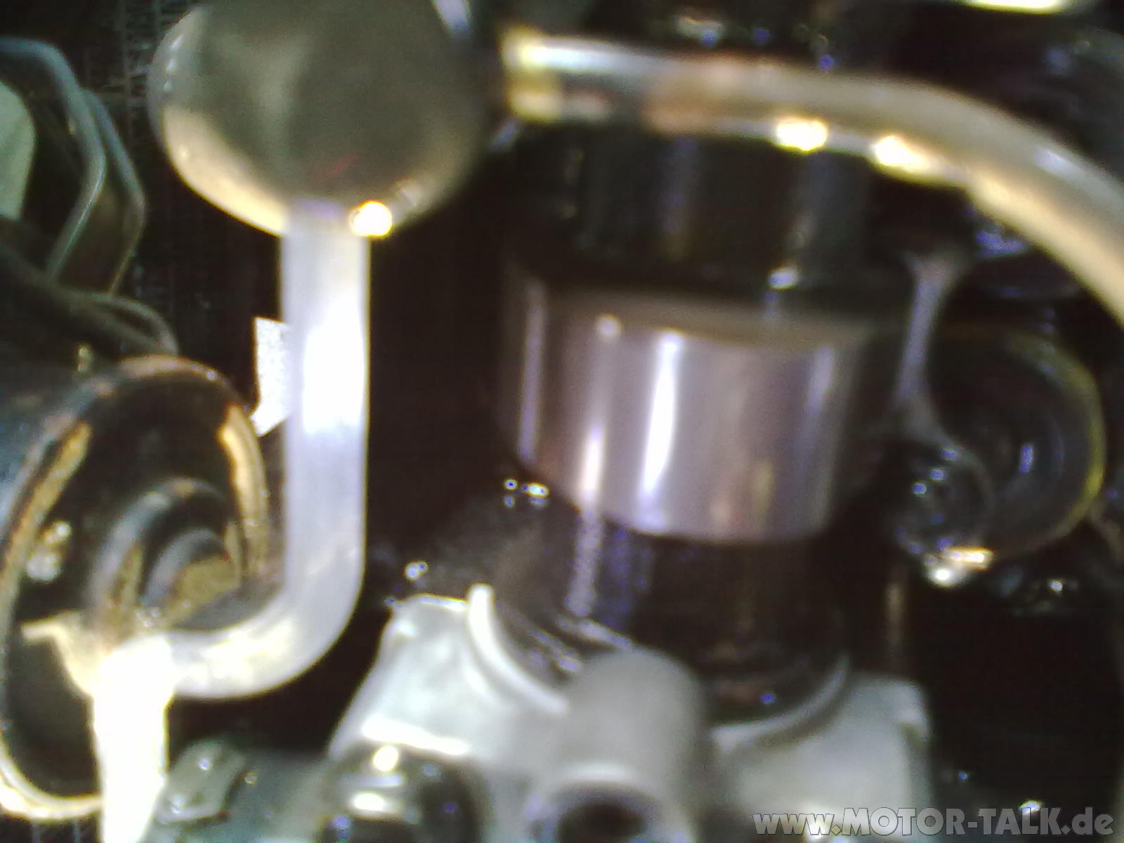

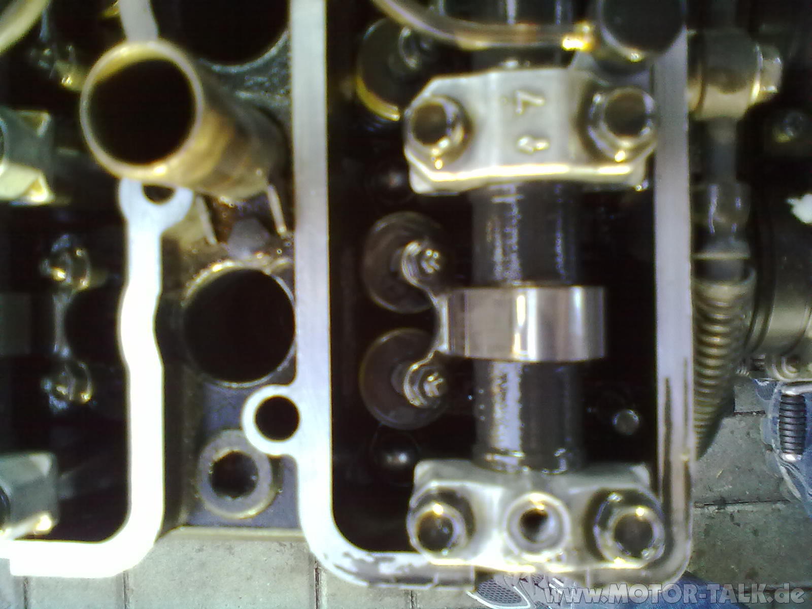

Hi ihr,
also ich hab ein bischchen Zeit gehabt und wollte die Ventile und dann den Vergaser einstellen, das musste ich sehen das einige Nocken schon eingelaufen sind, und teilweise schon löcher und Riefen drin haben, was haltet ihr von den Nockenwellen, sind die noch brauchbar oder muss ich die ersetzen oder behandeln lassen?
http://data.motor-talk.de/.../03032011028-2072914664634102728.jpg
http://data.motor-talk.de/.../03032011029-7867388983744316450.jpg
http://data.motor-talk.de/.../03032011030-445756344106440701.jpg
http://data.motor-talk.de/.../03032011031-181802418195219778.jpg
http://data.motor-talk.de/.../03032011032-7892314355901638677.jpg
http://data.motor-talk.de/.../03032011033-3954629251134352163.jpg
http://data.motor-talk.de/.../03032011034-491731108486318765.jpg
http://data.motor-talk.de/.../03032011035-4034567310132687192.jpg
Ich weis die Bilder sind teilweise unscharf, aber is doch noch ganz gut zu erkennen. Sagt mir einfach mal wie ihr den Zustand beurteilen würdet. Übrigends werde ich als nächstes bei Nockenwellen rausnehmen und die Kipphebel begutachten. Ich hoffe die sehen besser aus. Das Problem bei den Nockenwellen ist, das die Härte schicht nahezu komplett runter ist bei manchen Köpfen.

ehrlich gesagt erkenn ich nichts .. zu schwammig 🙂
Ich erkenn da auch nicht viel. Aber wenn du die Riefen und Löcher mit dem Fingernagel spüren kannst, würde ich mich um Ersatz kümmern oder eben instand setzen lassen.
Hi ihr,
also ich versuche mal die Tage bessere Bilder zu machen, bei 2 Nocken kann ich die Unebenheiten mit dem Finger spüren, ich habe auch vor die Wellen rauszunehmen um die Kipphebel etwas genauer zu betrachten. Leider sieht man so nix wenn die Wellen noch eingebaut sind.
Übrigens, ist der Tank schrott den ich bekommen habe, erstmal sind da an der Unterseite 2 kleine Löcher drin, und 2. ist da auch Rost im Tank!
Von daher suche ich noch immer ein rostfreien Tank, wenn wer einen im Keller noch übrig hat...
ps. Ich habe auch noch mal den Vergaser komplett auseinander genommen, ich bin halt nachdem ich den Vergaser synchronisiert habe, ca. 30km gefahren und dann ist auf einmal ein Zylinder ausgefallen. Es hat sich so angefühlt als wenn der Motor nur noch auf 2-3 Pötten laufen würde. Na ja im Vergaser war auch gut was an Dreck bzw. Rost... Alle anderen Teilen waren völlig in Ordnung, ausser bei einen Gasschieber, da war ein winzig kleines Loch in der Membran. Wäre das schlimm, oder kann man das wieder reparieren? Oder muss ich jetzt ein neu/gebrauchten Gasschieber besorgen?
