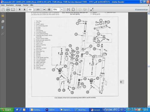

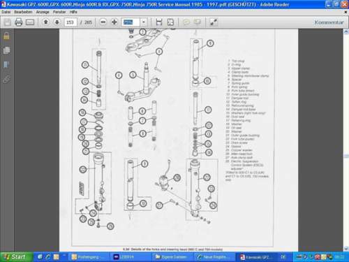

Also ich hab mein Möp jetzt wieder zusammen und bin heute auch ca. 80km gefahren, so weit bin ich zufrieden, die Karre hat gut dampf und fährt auch zuverlässig, was mich noch stört ist die Steuerung, ich finde nirgends die Ventile an der Gabel vorne um da ein wenig Luft einzupusten^^! Laut der Handbuch kann man dort 0,5-0,7 Bar Luft drauf geben, nur wo bitte sind die Ventile bei der GPX?

Kann es sein das ihr die GPZ meint?? Oder kanns sein, das die Ventile samt vorkehrung dafür nicht eingebaut wurden? In der Repanleitung hatte ich auch nachgeschaut, nur an der Stelle ist kein Ventil! ich kann gerne mal ein Foto machen.

So wies aussieht hat er doch keine Luftbrücke.
Hab mal 2 Screenshots angehängt, hoffe man kann was erkennen.
600a-b
600c

Haynes Manual:
6.4 Frame, Suspension and Final Drive - Chapter 7 Forks Removal and Installation Picture 7.13
7.13 Hold the sleeve of the air connecting tube while pulling the fork tube down, so the air connecting tube doesn't break (A and B models only)
Nein, ZX600C - GPX hat kein Luftunterstüzter Gabel
