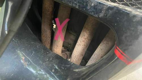

1) Motorrad 1 Minute an und Wasser auf Krümmer sprühen um zu sehen ob ein Zylinder bzw welcher nicht arbeitet (kommt man nur durch die Verkleidung schlecht ran)

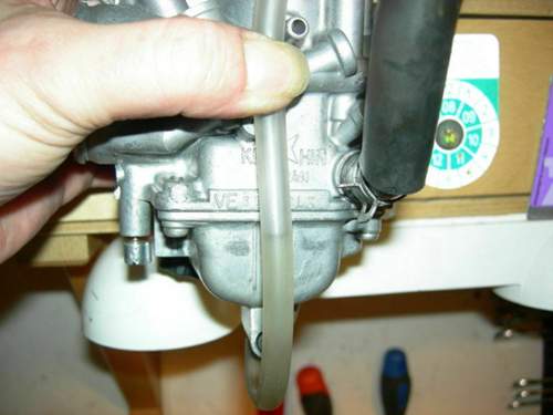

Baujahr 1988. Dann sind die Vergaser möglicherweise sauber, aber die Schwimmerstände falsch. Was zum Überlaufen führt. Wenn der Motor dann mal läuft, kann es sporadisch sein, dass gerade noch ein zündfähiges Gemisch entsteht (weil der nicht laufende Zylinder ja abgesaugt wird) und dann der Motor plötzlich wieder auf allen vieren rennt.

Der Test mit den Auspüffen funktioniert nach kaltem Motor auch mit der bloßen Hand. Aber nur dann.

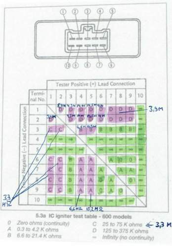

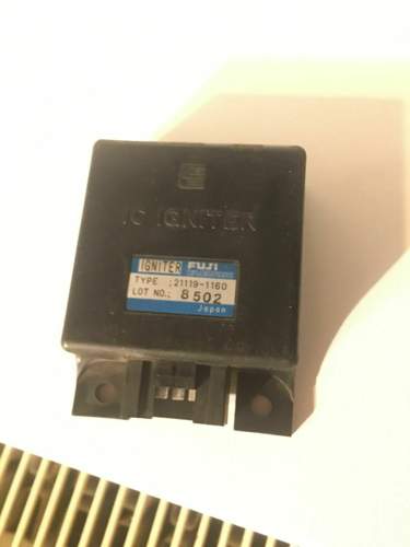

Habe mal als Erstes das/den CDI (Typ 21119-1160 von der ZX600C1 (!) wie ich nun herausfand) im kalten Zustand durchgemessen und mit den Werten aus dem Reparaturhandbuch verglichen. Eigentlich sollte kein Messwert >375 K Ohm sein - mal abgesehen von „unendlich“. Alle Werte die von den Vorgaben abweichen habe ich rot markiert und alle sind im Mega Ohm Bereich. Teilweise sogar 19,5 M Ohm. Ich nehme mal an, dass die CDI damit eindeutig hinüber ist?

Zündkerzen, Schwimmer dann demnächst. Ansonsten habe ich mal die Temperatur an den Krümmern gemessen und die beiden äußeren sind immer so 10-20 Grad heißer als die beiden Innenliegenden aber alle 4 wurden warm.

Das ohmische Durchmessen der Zündbox ist nicht so aussagekräftig.
Besser ist die Spitzenspannung beim Start bzw.im Leerlauf zu messen.
Dann kann man beide Zündspulenwerte direkt vergleichen.
Hast Du einen gescheiten Multimeter mit Frequenzmesser ?
Dazu musst Du nur die Zündbox-Kabel anzapfen.
Tank kann draufbleiben.
Mess aber noch die Spulen und den Pickup ohmisch durch.
Sollwerte siehe WHB.

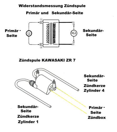

Widerstandsmessung-zuendspule-neu

Die Zündbox produziert je 180° KW-Umdrehung einen Funken .
Bzw. Die Spule erhält alle 180° einen Impuls von der Spule.
Und produziert 2 Funken.
Einen für jedes Kabel.und zwar zeitgleich.
Einen für Kompressions-OT und einen für Überschneidungs-OT.
Deswegen heisst die ja auch Doppelfunkenspule.
Funzt zu 100% bei seiner Kiste,weil die auch noch 2 Pickups hat.
Würde aber auch nur bei einem Pickup funzen.
Versuch macht klug.
Würde ja im Umkehrschluss bedeuten, man könnte die Zündkabel xbeliebig aufstecken und es ginge trotzdem.
Eine Spule ist für Zylinder 1+4, die andere für 2+3. 1+4 stehen zusammen im OT, der eine im Zündtakt, der andere beim Ausstoßen. Zyl. 2+3 stehen dabei im UT. Wenn man die Spulen umsteckt, dann wird immer im UT gezündet. Geht also nicht. Aber bitte, probiert ruhig aus.

Pickup prüfen, Schwimmerstand prüfen und schauen ob bzw welcher Zylinder ausfällt und Umstecken kommen zeitnah.
Bis dahin aber nochmal zum „CDI“ bzw IC Ignitor: Hab einen unerwartet quasi geschenkt bekommen, welcher aber beim Messen mit 2 verschiedenen Multimetern an den gleichen Stellen in der Tabelle wie bei meinem alten CDI auch wieder viel zu hohe Mega-Ohm-Werte (wenn auch etwas geringer bzw 14 Mega Ohm anstelle von 19 Mega Ohm) als Ergebnis ausspuckt. Da so viele Werte so massiv von den Vorgaben abweichen -> heißt dies, dass beide Zündboxen defekt sind? Wüsste nicht wo ich falsch gemessen haben sollte..

Manche Zündboxen laufen auch mit falschen Werten, einfach ausprobieren.
