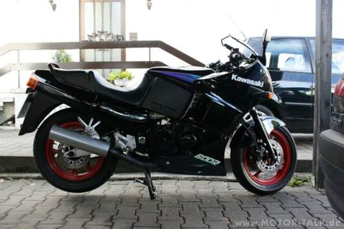

also ich habe mir im November eine GPX 600R bj88 gekauft, hier mal den Link dazu :
http://cgi.ebay.de/ws/eBayISAPI.dll?...
Nun hab das Moped soweit zerlegt, im Moment bin ich dabei den Vergaser wieder einzubauen, da er sauber war, und nicht unbedingt Ultraschall gereinigt werden muss, zumindest bin ich der Meinung, mit den bloßen Auge sehe ich da keine Spritrückstände.
Nun zu mein eigentlichen Problem, ich habe die Karre wie geschrieben mitten im November gekauft und Anfang Dezember auch aus Berg Kamen(nahe Dortmund) geholt (7 Stunden Autobahn bei -2 Grad -> durschnittlich mit 80kmh hinter den LKWs hinterher^^).
Nun das Problem was ich hab die letzten 20 Kilometer zickte das Möp dann plötzlich im unteren Drehzahl bereich rum, die Gasannahme war sowas von ruppig das ich schon ziemlich schiss hatte bei den Wetter Verhältnissen weiter zu fahren, als ich dann Zuhause war und ca. ne Woche später mit den Wiederaufbau beginnen wollte, klapperte der Motor ziemlich im Standgas, wenn ich Gas gebe war davon nix mehr zu hören. Nun ja erstmal hab ich dann den Gaszug überprüft und da fand ich auch schon den ersten Defekt, die Stellschraube zur Amatur war abgebrochen( neuer Zug ist schon bestellt). Allerdings kann ich mir nicht vorstellen das des allein der Grund war, warum sie so ruppige im niedrigen Drehzahlbereich war. Auf den Weg nachhause ging das Möp gut ab, Power ohne ende. Nun hab ich nach einiger Recherche in diversen Foren raus gefunden das es die Primär oder die Steuerkette sein könnte, das einer von den beiden Ketten sich zu sehr geweitet hat (bei gerade mal 29k?) oder das der jeweilige Kettenspanner kaputt ist. Also nächstes könnte es auch sein das der Motor/Vergaser Nebenluft zieht oder der Vergaser einfach nur synchronisiert werden muss. Als letztes könnte da auch das Ventilspiel dran schuld sein(hört sich logisch an ,wenn das noch nie korrigiert wurde.

Hallo Proppi
Wenn Du das Handbuch hast, erledigen sich die meisten Fragen schon von selbst. (Einstellungen und Werkzeug)
Sofern dann alles eingestellt ist und es dann immer noch klappert, tja dann hörst du das typische Kawaklappern.
In der Regel nicht schlimm, je nach Lautstärke! Sollte aber weitestgehend im warmen Zustand weg sein.
Unterer Drehzahlbereich ist fast normal. dürfte sich nach gescheiter Synchro aber auch erledigt haben.
Rost im Tank wird schon lustiger, der muß raus. Bitte mal die Suchfunktion nutzen, war schon Klasse Thema hier letztes Jahr.
So, damit hast du schon mal genug zu tun.
