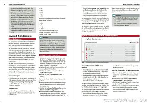

Hi senn,
ich habe das gleiche Problem und finde den Menüpunkt für den upload zur Konvertierung der im Internet gefundenen Ziele nicht (werde es mal mit dem GSAK probieren). Die Zieleingabe via Google oder MyAudi klappt wunderbar...
Es geht um ein A8 4H mit BT Telefon Online... Ich habe die Beschreibung wie es funktionieren sollte mal angehängt.
Wer hat es in dieser Konstellation schon gemacht? Mir geht es eher um Unfallschwerpunkte... Wo kann man wohl gute .gpx Daten bekommen?
Viele Grüße,
Olsen
Nachtrag: das habe ich gefunden und scheint eine db3 anzulegen, wenn man z.B. .csv und .bmp verwendet...
http://www.volkswagen.de/de/navigation/rns-510/poi-listen-sammlung.html

Myaudi sonderziele
Habe vor ein paar Tagen noch einmal mit meinem 🙂 gesprochen, um zu erfahren wie es aussieht, Unfallschwerpunkte als POI nachzuladen. Bei dieser Gelegenheit hat er mir klar gemacht, dass diese Möglichkeiten, wie Sie in der beigefügten Datei von OlsOlsen dargestellt sind, im A6 voraussichtlich nicht nachrüstbar werden. Eine (ausführliche) Begründung blieb Audi schuldig, meinte er, es seien wohl technische Hintergründe. Da müssen wir wohl auf den nächsten Modellwechsel warten.
Bis dahin wird wohl der A3 die führende Businesslimousine bleiben, die diesen Softwarestand bietet. Der neue A8 würde wohl jetzt nachziehen und dann vielleicht der A4... oh ja, der Fortschritt ist eine Schnecke!
Aber bevor ich weiterschimpfe, probiere ich mal das VW-Tool aus. Viel schiefgehen sollte da wohl nicht.
Außerdem erstetzt keine POI Datei meine Aufmerksamkeit, doch die lässt ja bekanntlich nach 2 bis 3 Stunden nach. 😛
senn

Hallo OlsOlsen
Da schaust du aber noch einmal genau 😰 auf der Seite von scdb, dort kann man die Länder tatsächlich einstellen, die man haben will.
Ich habe das VW-Tool gerade vorhin probiert und es geht in meinem A6 definitiv nicht (über Funktion MMI-Update). Die db3-Datei wird auf der SD-Karte bei der Suche nach update-Dateien nicht gefunden. Es kommt die Meldung, dass kein kompatibles Medium gefunden wurde oder so ähnlich.
Viel Glück und berichte, wie es bei dir geht.
