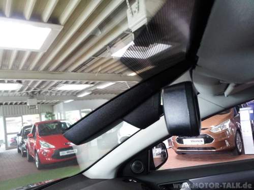

Nach 11 Wochen warten auf Teile hat dieser Spaß gemäß Foto rund 421,- € (L: 300,- € für 3 Std, Mat.: 121,- €) gekostet und sieht -na ja, nennen wir es mal- bescheiden aus. Allerdings sieht man auch nicht ständig hin und die Perspektive des Fotos täuscht. Es handelt sich, so sagte man mir, um die Empfangstechnik des MK IV FL, die nicht unter meine kurze Abdeckung beim Innenspiegel passt. Da ich schon den aktuellen Innenspiegel habe könnte man meinen, mit einer längeren Abdeckung ist es getan. Jedoch ist der Schwarzkeil der WSS dann wohl nicht lang genug.
Mein Spiegelgehaeuse MK IV
Aktuelles Spiegelgehaeuse MK IV FL
warum wurde die antenne nicht zwischen himmel und dach eingebaut?
Weil unterm Dach kein Empfang ist. Es ist doch eine Scheibenantenne.
glaube kaum das bissen blech da irgendwelche probleme macht. an der scheibe sieht das mal richtig scheiße aus!

Macht keine Probleme.
Ich habe mir eine GPS-Antenne für ca 10,00€ gekauft und in den rechten Holm über der Beifahrertür
reingesteckt.
Radio ausbauen und das Handschufach, Anleitung steht im MK4- Forum.
In 30 bis 40 Min ist alles erledigt.
