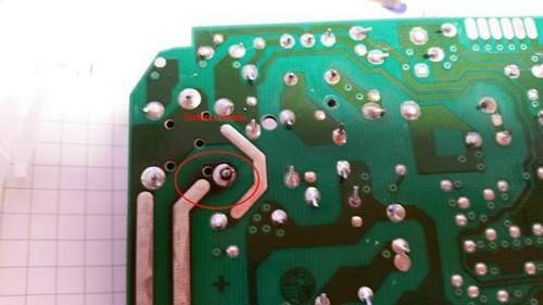

Ist z.B. bei Geschirrspülern auch so gewollt. Egal, ob da Bosch, Siemens, Zanussi oder sonst was drauf steht. Z.B. die Verlötung/Leiterbahn der Schaltrelais für die Heizelemente. Wurde nie geändert. Resultat: nach ein paar Jahren heizt und trocknet der Geschirrspüler nicht mehr. In der Regel neues Gerät oder teure Reparatur (Austausch kompletter Steuerplatinen nebst Heizelement). Dabei ist eine solche Reparatur für wenige Euro zu erledigen. Hier mal zwei Bilder zu einer Sollbruchstelle:
Durch die große Hitze am Schaltrelais verdampft die zu gering aufgebrachte Lotmenge im Laufe der Zeit. Bei den LED-Treibern in den KFZ-Leuchten das gleiche Problem.
