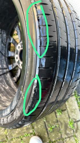

@iso3200 schrieb am 17. März 2024 um 18:41:23 Uhr:
Wollte heute die Sommerreifen montieren.
Da ist mir diese Kante auf der Innenseite aufgefallen.
An beiden HR.
Auch wenn die Reifen DOT 0519 haben, darf das nicht passieren.
Hat denn irgendwer mal reklamiert und eine Antwort bekommen ?
Meine 19 Zoll Michelin (ab Werk) sahen auf der Hinterachse auch so aus. Eigentlich noch schlimmer. Waren Runflat Reifen.
