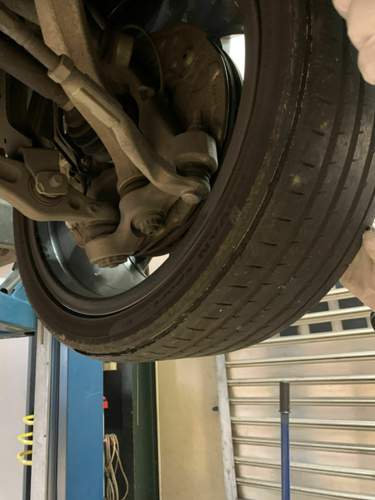

Also ich habe jetzt mal keinen Link geöffnet und alles gelesen, aber für mich sieht das eher so aus, als würde der Reifen bei vollem Einschlag irgendwo schleifen. Ansonsten sieht die Lauffläche doch ganz gut aus. Muss ja nicht viel sein, nur ganz minimal. Klebt doch mal ein weißes Blatt Papier in den Radkasten. An entsprechender Stelle. dann paar Zentimeter vor und zurück rollen bei Volleinschlag der Räder, wenn da Schleifspuren zu sehen sind, hast du dein Problem gefunden. Würde ich mal sagen.
Exakt so wie auf Bild3 bei meinem S212 4matic - aber hinten und mit Hankook.

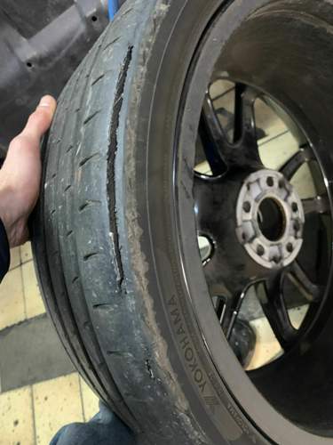

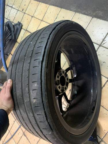

War heute in der Werkstatt vom Bekannten um mein Kühlergrill wechseln zu lassen und da haben wir bei nem Reifen gemerkt dass er angefangen hat aufzuplatzen auf der Innenseite. Hätte ich so nie gesehn. Es sind vom Werk montierte Yokohama. Ich verstehe nicht wie sowas passieren kann? Die Reifen haben 63k gelaufen und haben eigtl noch gut Profil.

Viele schreiben von RFT Reifen mit zu wenig Luftdruck über längeren Zeitraum.
Ist mir im August in der Schweiz passiert mit Goodyear 245/20" runflat. Vorne links. Ca. 35000 km gelaufen. Goodyear war in der gesamten Schweiz in den nächsten sechs Wochen nicht lieferbar. Mercedes Thun konnte über Nacht zwei Dunlop für die VA besorgen. 853,60 SFR. Kommentar zum Defekt: So etwas haben wir noch nie gesehen. Da Sie nächste Woche sowieso wieder in Deutschland sind und einen Servicetermin haben, sollten Sie unbedingt die Vorderachssymmetrie vermessen lassen. Kommentar bei der NL Frankfurt (bin dort Kunde seit 1995, vorher NL München): "Mercedes empfiehlt Michelin".Auf die Frage, warum dann ab Werk Goodyear aufgezogen werden, wurde mir nahtlos erklärt, dass man bei Runflats stets den Reifendruck um 0.2 bar gegenüber der Angabe im Tankdeckelinneren erhöhen solle. Auf der Kundendienstrechnung stand dann:: HW zum Reifenverschleiss, bei Runflat Reifen mit den Dimensionen 20 Zoll ist extrem auf korrekten Luftdruck zu achten. Werkstattempfehlung sind 2,6 bar vorne und hinten!! Muss darauf hinweisen, dass ich immer mit dem im Tankdeckel angegebenen Luftdruck gefahren bin bzw ihn je nach Beladung entsprechend angepasst habe.
