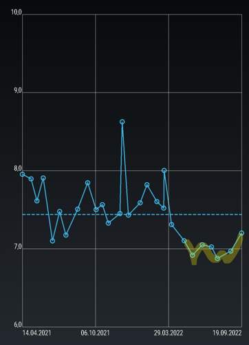

Der Eagle F1 Asymmetric 6 hat sich in der ersten Sommersaison als sehr sparsam im Verbrauch erwiesen. Mein Verbrauchsdiagramm (siehe Anhang) spricht eindeutige Worte. Gelbe Markierung = Eagle F1 As 6.
