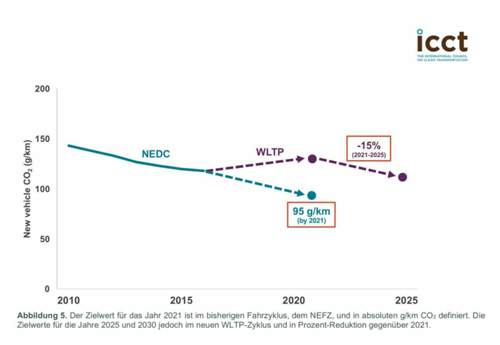

Die dort nachfolgende Grafik (s.u.) verdeutlicht wunderbar einen weiteren Zaubertrick der Autoindustrie. 🙁
Hier die Stellungnahme als PDF vom Bundestag oder unten als Anhang.
