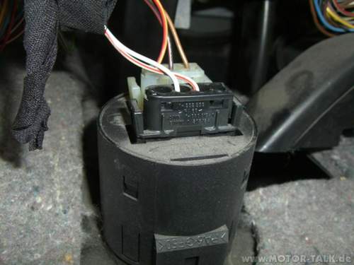

ich habe bei meinem den Bordcomputer V nachgerüstet. Der Gong soll natürlich auch nicht fehlen. Aber ich habe nirgends im internet die Teilenummer für den 4-poligen Stecker am Gong gefunden. Auch nicht in den ganzen anleitungen hier im forum.
Hätte die jemand für mich?

Hab den Stecker auf nem Foto....allerdings ned scharf genug....die Nummern kann ich ned wirklich erkennen.Ich werd morgen eh was am Auto machen,sofern das Wetter mitspielt,dann schau ich da mal genauer.Is ja schnell nachgeschaut.
Finde aber auch nix im ETK,daher bezweifel ich irgendwo,das du den einzeln bekommst.....

Hi,koennte der passen Nr. 4 erste Position, also "System AMP/TYCO".
Wenn Du den blind bestellen musst beim 🙂 , dann setzt Du max. EUR 1,- in den Sand, falls er nicht passen sollte.
Nr.4 sieht in etwa aus wie im Anhang.
nein. die nasen links und rechts fehlen hier..
im bild rot

also komme grad vom schrottplatz: 😠 die behalten solches zeugs nicht auf...
wenn du mir also die teilenummer sagen könntest, wäre das super 🙂
Kommt sofort:
1 929 529
PA 66
AMP 1 828 819 1
BMW 1 378 134
Das is alles,was draufsteht.Bild im Anhang.

Also du brauchst den bereits geposteten Stecker und 2 Rundbuchsen. Wo sollen sonst die Kabel ran?! alles klar? 😉
So! war heute bei BMW 🙁 den stecker können sie einzeln nicht bestellen, die haben den gar nicht im computer drin, das ist der stecker der niveauregelung haben sie gesagt. ich könnte nur 10 Stück bestelllen 😠
