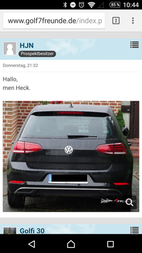

Nein,glaub mir das mal was ich geschrieben habe. Und er schreibt ja,ein GANZ NEUEN.....
Und wenn er das VFL gehabt hätte, dann hätte das mit dem Set funktioniert!
Wenn das sein Wagen ist hat er es falsch beschrieben und der Satz ist natürlich falsch
Das ist natürlich ein Facelift...
Es gibt noch ganz neue VFL.Die stehen noch beim Händler rum
vieleicht habe ich es falsch beschrieben.
ich habe eine Golf 7 Facelift (01.06.2017) mit Facelift LED-Rückleuchten aber ohne Dynamischen Blinker.
Umgebaut soll er auf Facelift LED-Rückleuchten aber mit Dynamischen Blinker.
Dir neuen Rückleuchten die ich schon gekauft habe sind die Facelift LED-Rückleuchten mit Dynamischen Blinker. Die Adapter sind von K-Elektronik und passen natürlich nicht (der Stecker)
Das ist mein Problem, und daran scheitert der Umbau im Moment, aber mit der unterstützung von euch allen wird der Umbau schon klappen.
Wir haben 2 Autos gekauft einer mit etwas mehr ausstatung und da wurde es vergessen (Dynamische Blinker) zu bestellen.
