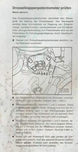

gibts eigentlich ne anleitung um zu prüfen das der poti noch richtig funktioniert?

Du wolltest wissen wie man ein Podi prüft und hast eine Antwort bekommen, ohne Oszi nimm halt ein Multimeter und miss die Widerstände....mehr ist es ja nicht, allerdings recht ungenau mittelsl Multimeter

tja multimeter aber dazu bräuchte ich die werte zum prüfen
Hallo
Schau mal hier, eventuell hilft es dir weiter....mal gespannt was bei für Werte raus kommen da große Streuung des Podi
Diesen Beitrag hatte ich seinerzeit in einem anderen Forum geschrieben u. passt zum Thema
.....Seine seinerzeitige Frage wurde mit "Ja" beantortet...Ja, dein Ding ist jetzt am Sack, begründet wurde es allerdings nicht.
Ausschlaggebend für diese Aussage waren wohl die max. Werte, laut Etzold 1-2 3500, und 1-4 6600
So steht es zumindest geschrieben, in einen Buch das unter anderem Variant von 6/88-5/97 anspricht.
Ich habe heuer ebenfalls mein Drosselklappenpoti durchgemessen, meine ermittelten Werte liegen geringfügig höher als im zitierten Beitrag.
1-5 900 Ohm
1-2 900-1650 Ohm
1-4 900-2200 Ohm
Mich würde interessieren wie das mit den Sollwerten überhaupt zu Verstehen ist. Sollen oder dürfen die max. Werte gemessen werden. Ich kann mir nicht vorstellen das ein einziges "Podi" die nieder geschriebenen Etzold Werte erreicht....
Gruß Thomas

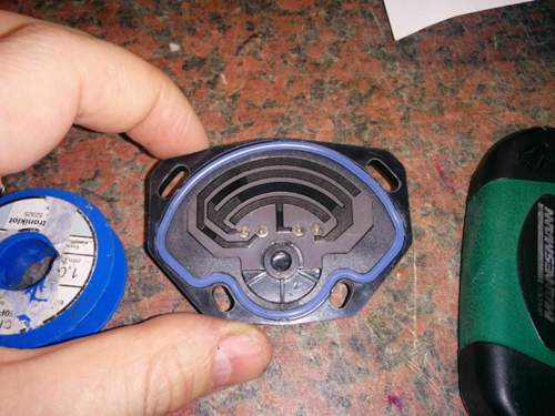

hab auch den neuen poti da aber da krieg ich keine werte wenn ich die verbaue und die klappe bewege.
muss da noch etwas vorher dran gemacht werden bevor man einbaut?
Hallo
Hast das neue Podi schon verbaut, bist er Meinung das die beiden Schleifer auch auf den Leiterbahnen schleifen?
Gruß Thomas
wenn se net schleifen würden hät ich mit dem alten poti auch keine werte.
abstand und kontakte hab ich nachgeprüft alles identisch auch die bahnen usw sind gleich.
so sieht der aus
2016-06-22-19-05-43
Hallo
Hmm....ist da eine Schutzfolie oder dergleichen aufgetragen, ich hätte sonst leider keine plausible Erlkärung
Gruß Thomas
Hast wahrscheins so ein Ding eingebaut?
EDIT:
Dein Bild schaut irgendwie eigenartig aus...die Bahnen scheinen nicht vorhanden zu sein oder etwas ist drauf
Poddinachbau
