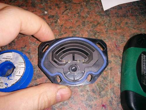

hab ich auch gedacht an ne schiutzfolie aber nein ist keine drauf.
bild siehe letzter post
mmh ja ist mir auch aufgefallen, weiss aber net ob das sein muss entspricht aber den 1/4 bereich.
werd mal den verkäufer anschreiben.
der orginale hat sowas ja net

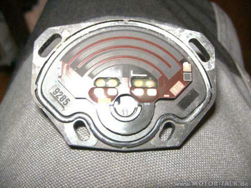

Hallo
Du benötigst aber den kompletten Bereich...von-----bis, links----rechts
Im Bild gebrauchtes Podi eines Golf3, dein altes wird Ähnlich ausschauen. Man kann schön die Schleifspuren sehen
Gruß Thomas
Drosselpodi-golf3
mmh werds umtauschen das könnte erklären warums net geht.
edit 1:
verkäufer prüft das morgen nach und habs nochmal mit durchklingeln versucht.
diese stellen sind wirklich ohne funktion
edit 2:
der verkäufer schickt morgen nen neuen raus.
bisher hatte keiner einen fehler sagte er mir ebend.
also hab ich den gerade mit nen fehler erwischt
so der ersatz ist da und sieht genauso aus.
ABER! er liefert werte und in dem bereich wo es aussieht als fehle etwas bleibt es konstant wie auch in der anleitung es steht mit dem 1/4 bereich bei 1-2 und 1-4.
1-5 845 Ohm
1-4 948-1940 Ohm
1-2 1303-1730 Ohm
damit kann ich leben.
keine sprünge oder so.

Bild 1: Komisches Podi, das meiner Meinung nach nicht funktionieren kann
Bild 2: anderes Podi, dem ich als Ersatz eine Funktion durchaus zutraue

ja er sieht gleich aus wie der andere und ist eingebaut und liefert werte.
diese stellen die aussehen als fehlt da etwas funktionieren, es sind die bereiche wo der ohm wert konstant ist.
es sind die stellenwo der Ohm wert konstant bleibt und die auch in dem von dir geposteten blatt drin stehen.
1-2 nach den ersten 1/4 weg ist damit konstant der widerstand konstant.
1-4 bis zu den ersten 1/4 öffnungsweg sind die werte konstant.
1-5 ist eh komplett konstant.
kannst es mir glauben oder net das teil funktioniert.
warum das beim ersten net nicht funktionierte? keine ahnung der 2te geht aber
