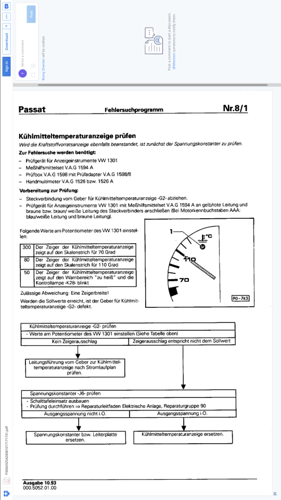

Zu den Zeiten als diese Autos Gang und Gäbe waren, hatten die VW-Buden ein Spezialwerkzeug (VW 1301), mit dem man das getestet hatte.
Für den 2er habe ich leider die Sollwerte nicht, für den 3er soll z.B. "75" am Werkzeug eingestellt werden, dann zeigt die Anzeige 110°C an. Weicht sie ab, so ist sie defekt. Nun, was sind diese "75" des VW-Werkzeuges in Ohm? Im Netz findet sich etwas zum Werkzeug: http://www.bentleypublishers.com/tech/vw/bentley.vw1301.testing.htm
Da musste mal jemanden fragen, der die kompletten Elektrik-Werkstattordner des Golf 2 hat. Dort wirste das im Fehlersuchplan Elektrik finden. Evtl. hat sogar ein VW-Händler vor Ort noch die Unterlagen, aber das ist arger Optimismus. Dann weißt du, welche Prüfwerte vorgegeben sind und kannst den passenden Widerstand anhängen bzw. eine Widerstandsbox anhängen.

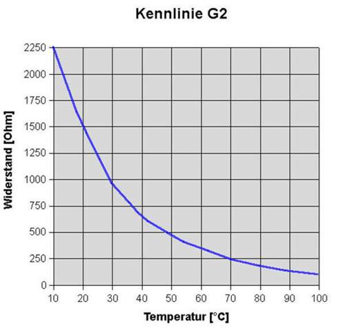

Hallo
Das ominöse VW 1301 ist nicht mehr oder weniger als ein simples Potentiometer.
Die einzustellenden 75 entsprechen 75 Ohm was eine 110° Anzeige im Kombiinstument bewirkt.
Widerstandskennlinie im Anhang
Gruß Thomas
Elektrik-geber-motor-g2-kuehlmitteltemperatur-kennlinie-neu
@WBMVW schrieb am 27. Oktober 2017 um 21:42:44 Uhr:
Bist du dir da ganz sicher?
Laut der Bentley Webseite kann man die Werte nicht 1:1 umrechnen, weiteres siehe Link im vorherigen Beitrag von mir.

Der Repfaden des 35i sagt 70°C sind am VW-Werkzeug 300. Du meinst, das kann man mit 300 Ohm gleichsetzen.
Die Kurve der T4-Wiki sagt 70°C seien 250 Ohm.
Bentley hat leider keine Messung im Bereich "300" am VW-Gerät durchgeführt, bei "320" VW-Einheiten haben die 168 Ohm gemessen.
Hallo
.....Der Repfaden des 35i sagt 70°C sind am VW-Werkzeug 300. Du meinst, das kann man mit 300 Ohm gleichsetzen.....
Ich bin der festen Überzeugung was zumindest den 35i betrifft.
....Die Kurve der T4-Wiki sagt 70°C seien 250 Ohm.....
Eine Zeichnung mit recht grober Skalierung, toleranzbedingt "könnte" es schon hinkommen!
Ich habe bei mir die Temperatur mehr oder weniger genau per Infrarotthermometer versucht zu bestimmen, die Werte mit der Tabelle verglichen und mit Festwiderständen getestet. Die 1/4 Watt Widertstände werden recht heiß dabei.
Mit den Werten der Bentlybeschreibung kann ich im Moment nichts anfangen..? Ich kann diese auch nicht bestätigen, beziehe mich allerdings auf meinen 35i
