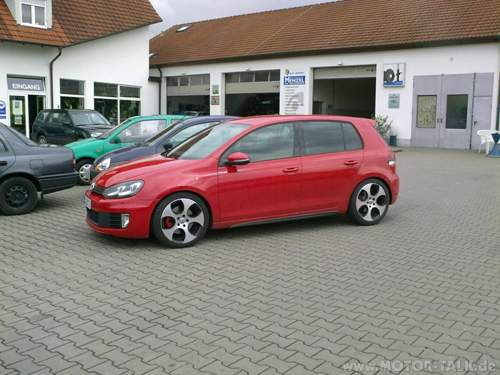

Hallo zusammen...
habe letzte Woche nun auch endlich meine Eibach's eingebaut.
Bin sehr zufrieden mit der Tieferlegung, ist aber merklich härter geworden,
was ich aber voll in Ordnung finde...also nicht übertrieben hart 😉
26052010416
27052010418
Daumen hoch!!! Sieht Super aus. Auch die Farbe, sehr schön!
Sind das die Sportline-Federn (35/45mm) von Eibach?
Gruß Jens

Ja das sind sie 🙂
