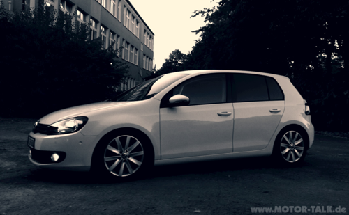

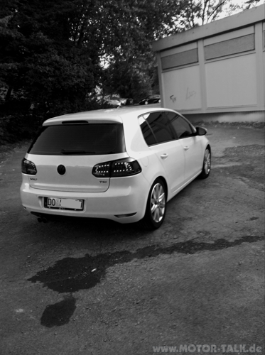

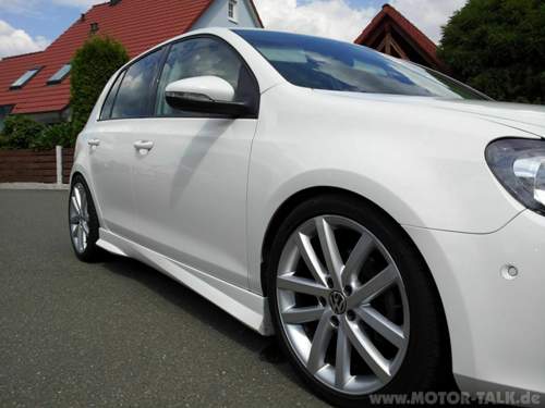

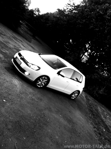

Mein Golf Match liegt nun auch tiefer 😁
Eibach Sportline
VA -45mm
HA -35mm.
Nächsten Sommer kommen 18" drauf, im Moment sind noch die 17" Orlando drauf.
Ist merklich härter geworden, aber das kompensieren nun die Bandscheiben 😉
