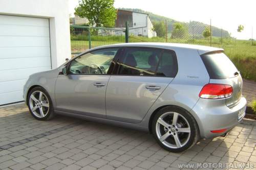

noch ein Bild: mein Golf 1.2 TSI "Team" in Monosilber mit Eibach Pro-Kit (30mm VA + HA) und VW Zubehörfelge "Goal" 7.5x18 ET 51. Das Auto ist wie versprochen rundum genau 30mm tiefer und steht gerade ohne "Hängearsch".

kannste mal noch ein foto genau von der und von schräg vorn seite machen bitte ? ansonsten siehts gut aus...
Ich verstehe nicht so richtig was Du meinst...
NW
ist doch einfach zu verstehen . Du machst ein Bild von schräg vorne , momentan hast du eines von schräg hinten , oder anders gesagt diagonal über das Auto . Das 2. in der Höhe der B-Säule fotografiert so das man die richtige Wagenlänge/Proportion sieht und am besten auf einer ebenen Fläche und keinen abschüssigen Ein/Ausfahrten oder ähnliches. Bei solchen in "detailierten" Bildern kann man ganz gut eine Tieferlegung erkennen/beurteilen.
