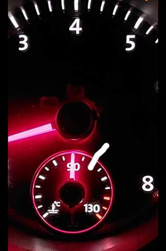

ich habe folgendes Problem, was wirklich nur unter Volllast auftritt. Und zwar seht ihr unten im Bild wie meine Anzeige steht wenn ich Baller.
Sobald ich vom Gas gehe, geht auch direkt die Temperatur runter und die Anzeige auf ihre 90°.
Wir haben eine Logfahrt gemacht die Werte sind plausibel zueinander. Wenn ich normal fahre ist alles gut. Ich verbrauche auch kein Kühlmittel etc. Es sind keine Abgase im Kühlwasser. Wir haben diese Woche noch die Wasserpumpe mit Sensor, Thermostat und DSG Thermostat getauscht, der Kühler kam im Frühjahr neu. Aber leider hat alles nichts gebracht.
Hatte das schon mal einer von euch? Oder hat jemand eine Idee was es sein könnte?

Könnt ihr die echte Kühlmitteltemperatur und auch Öltemperatur per VCDS oder Tester bei einer Vollgas Fahrt auslesen?
Möglich wären ein defektes Lüftersteuergerät oder ein Fabrikneues aber defektes Thermostat, Luftblasen irgendwo etc

Die Frage ist auch , wie heiss der Kühler oder das Wasser wirklich wird ? Laut dem Teilnehmer ist der Strich 2 über 90, da die 90 grad bei VW bis 105 gehen dürfte die Wassertemperatur 110 betragen , was ich angesichts der hohen Temperaturen und volllast noch als normal bezeichne.
Auch wenn das Kühlwasser i. Ausgleichsbehälter nur knapp unter max ist, u d du füllst nur 200 bis 300 ml nach , könnte die Temperatur wieder normal sein, also Anzeige 90, und dann max. 105 grad .
Kannst du per obd nicht während der Fahrt auslesen ? Dann siehst du es genau

Also Kühlmittelstand passt, die wirkliche Temperatur steht bei 111-117° laut VCDS. Ab 108 Grad fängt die Anzeige im Tacho an zu wandern.

Der Kühler passt, der kam ja neu und ist auch der richtige. Und es ist egal ob es draußen 10 Grad oder 30 Grad sind. Das Foto ist auf der Logfahrt gemacht worden, also quälen tuh ich den Motor nicht.

Also es war tatsächlich der Temperaturfühler der im Kühler steckt defekt. Vielleicht hilf es ja bald einem weiter.
