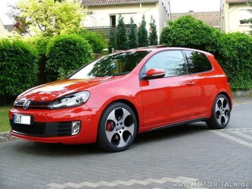

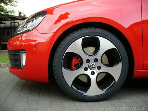

Ich spiele mit dem Gedanken meinen Golf VI tieferzulegen...
Ich denke da an max. 35 mm (nur Austausch der Federn), andere Felgen (7,5 x 17) und evt. eine Spurverbreiterung
evt. solls so aussehen...
Wer hat damit schon Erfahrung gemacht (wg. Komfortverlust, Verschleiß...)?
Und an alle GTI-Liebhaber: Wieviel tiefer ist eigentlich der Werks-GTI (VIer) und kann man diese Federn in einem Normal-Golf verbauen (Kostenpunkt solcher Federn?)?
Danke für eure Mühe,
Grüße vom Michael
