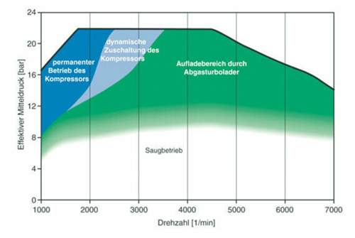

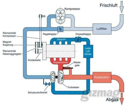

Was die verbrauchsgünstige Fahrweise angeht, hab ich noch eine Erklärung die eure "50% Gas, etwas mehr Drehzahl ist besser als Vollgas und niedertourig schalten"-Theorie stützt:
Die Motorsteuerung regelt nur nach Lastanforderung, d.h. wenn wenig Last gefordert wird im unteren Drehzahlbereich läuft der Kompressor nur kurz oder überhaupt nicht mit. VW regelt aber die Last des Kompressor mit dieser Regelklappe (siehe Twincharger-Schema), d.h. je nach Anforderung kriegt der Kompressor den vollen Luftstrom zum Verdichten ab oder weniger. Er kann quasi kurzgeschlossen werden um möglichst lastfrei zu arbeiten, dann ist die Regelklappe offen. Zudem kann der Kompressor noch komplett entkoppelt werden (per Magnetkupplung).
Egal, wichtig ist, je weniger der Kompressor angeschleppt werden muss, desto weniger Leistung wird der Kurbelwelle entnommen. Vergesst nicht, Turbolader erhalten Ihre Energie fast umsonst aus dem Abgasstrom. Der mitlaufende Kompressor ist eine Last die durch entsprechenden Kraftstoffeinsatz erschaffen werden muss.
Somit ist derjenige der den Motor immer im Anschlag beschleunigt und somit die volle Last abruft, egal wie früh er schaltet nicht verbrauchsoptimal unterwegs, da die Kompressorlast immer voll ins Gewicht fällt. Eigentlich kann man den Motor auch wie einen 80PS Sauger anfahren, indem man das Gas streichelt. (Vgl. Twincharger-Diagramm: weißer und grüner Bereich; der effektive Mitteldruck ist quasi ein Maß für die abgeforderte Last) Niedertourig fahren und entsprechendes Schalten erhöht das Sparpotenzial zusätzlich aber beim Twincharger gilt die Devise des behutsamen Gaspedaleinsatzes bei verbrauchsorientierter Fahrweise erst recht!
Also mit 50% Gas bis max. 2500U/min beschleunigen, dann schalten und bei Sollgeschwindigkeit in den höchstmöglichen Gang (5 oder 6).
Schaltfaules Fahren wird "bestraft", d.h. wer zurückschaltet und nicht bis zum Bodenblech durchdrückt kommt theoretisch billiger weg.
Testen werde ich das alles ab nächster Woche, bis dato bleibt es eine Vermutung/Beobachtung auf Basis diverser Probefahrten und den SSPs von VW...
In dem Sinne... Just my 2 cents
Twincharger-schema
Twincharger-diagramm
