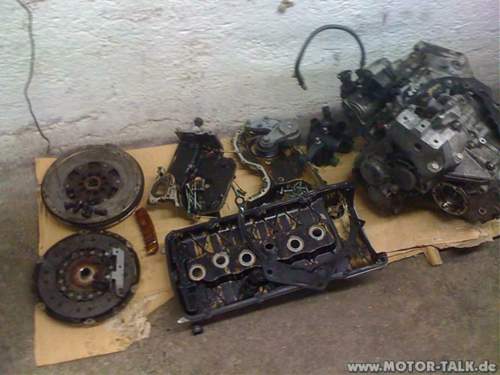

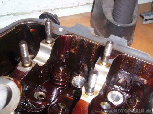

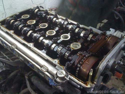

Mir ist leider die Kette vor nem Vierteljahr gerissen :-( Bei Km 115.000
Bei VW wärn das mit neuem Zylinderkopf ca 6000,- gewesen
VW weist jegliche Kulanz ab!
Frechheit soetwas zu verkaufen unter: "Hält ein Autoleben lang... Wartungsfreundlich... " Blablabla
und dann liest man Wöchentlich von defekten Motoren im R32 und A3!
Noch etwas zum Super gutem VW Longlife Öl:
Mein Auto wurde regelmäßig bei VW mit dieser Brühe befüllt.
Bei der Reparatur zeigte sich das mein Motor innen - wie soll ich das beschreiben-
ausgesehen hat wie mein alter Golf 2 GTI mit ca 350.000 Km auf der Uhr-welcher WOHLGEMERKT mit billigem Baumarktöl gefahren wurde!!!
Ölschlamm wohin das Auge blickte. Und ich fahre ca 20.000Km pro Jahr also KEINE KURZSTRECKE.
Aber selbst ist der Mann.
8 Ventile Krumm-erneuert
Zylinderkopfhaube neu
Kettengehäuse neu
Kopfdichtung+schrauben
2 mal Nockenwellensensoren (Stück kostet 350,-!!!!)
beide Ketten+Laufräder
Wapu neu
Ölpumpe neu - Ganz wichtig! Glaube beim V6 ist das genauso wie beim R32 max 6,5 Bar Öldruck
ist der zu hoch dann spannst sich deine Kette zu sehr-was die Folge ist kannst du dir ja
denken.
simmerringe sowie Dichtungen neu.
Jetzt ist mein Motor wieder wie neu
und das für 2300,- !!! und 2 Tage Arbeit.
Achso meine Werte der Messwertblöcke habe ich übrigens regelmäßig ausgelesen.
Beim ca 50.000 Km -4 / -5
bei ca 100.000 Km -5 / -6
deswegen hatte ich mir den Kettentausch schon fest vorgenommen gehabt. Nunja das war wohl aber zu spät :-(
Img-0131
Kopf-20detail
Img-0141
