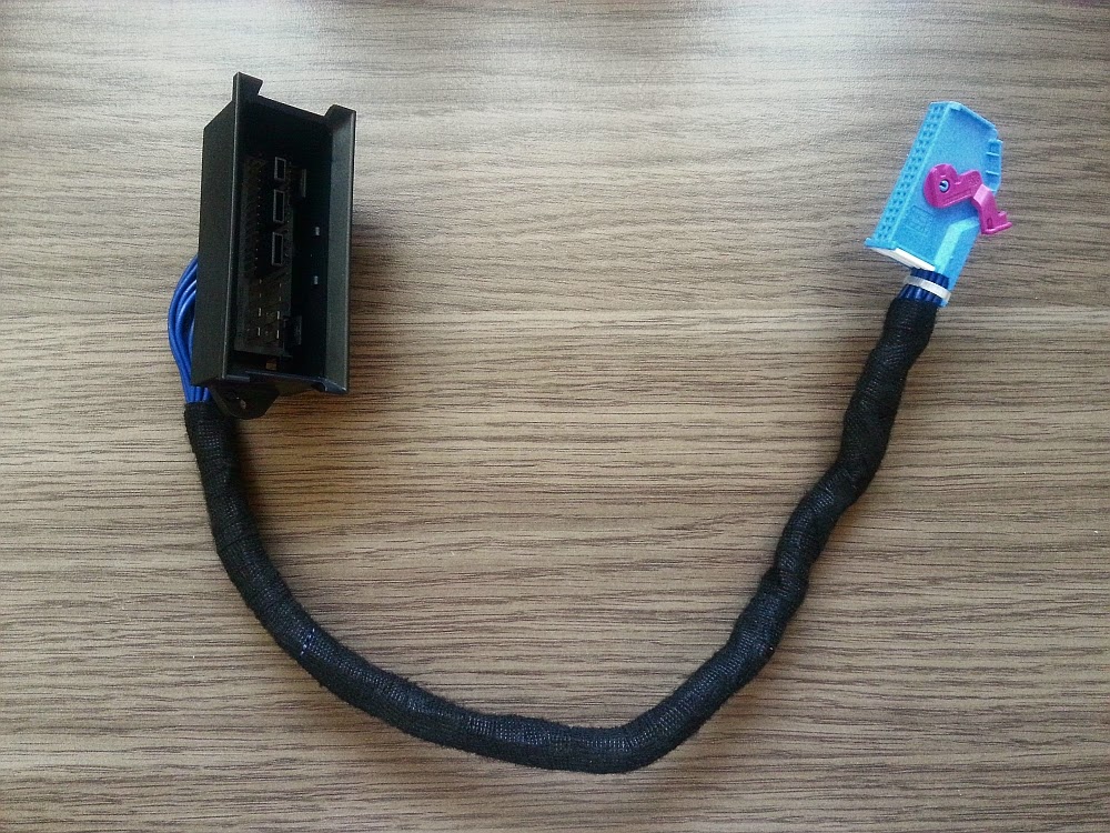

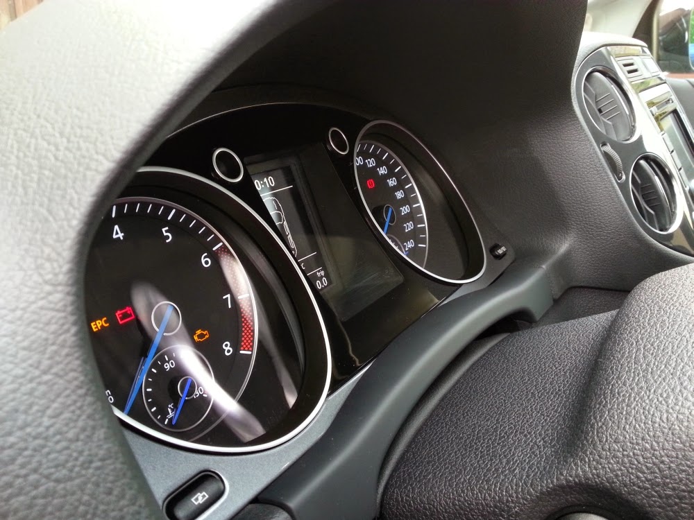

Du hast ja schon die Möglichen genannt.
Vielleicht möchtest Du ja auch Deinen Tacho nach meinem als Vorbild umbauen:
Golf 6 Plus Kombiinstrument
angepasste Tachoblende vom Passat CC
Adapterkabelstrang
Golf 7 R Tachonadeln
Mein Kombiinstrument bei Nacht und bei Tageslicht.

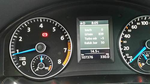

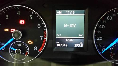

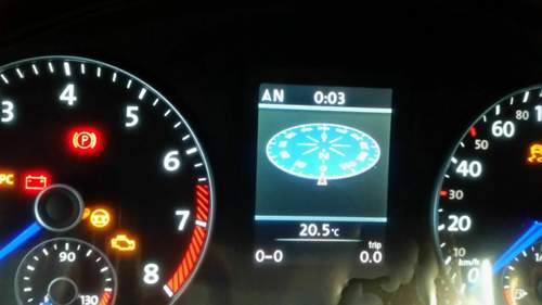

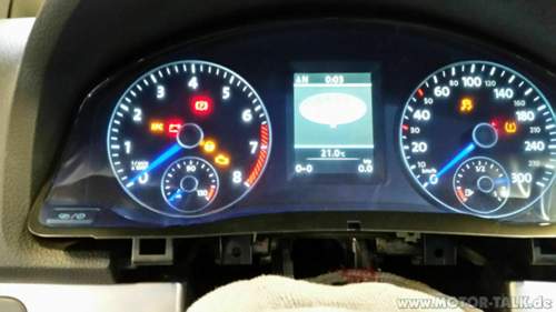

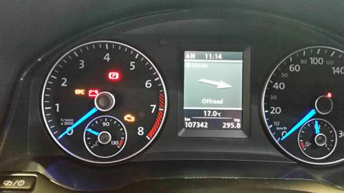

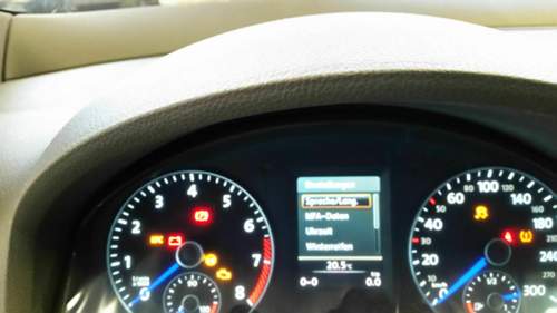

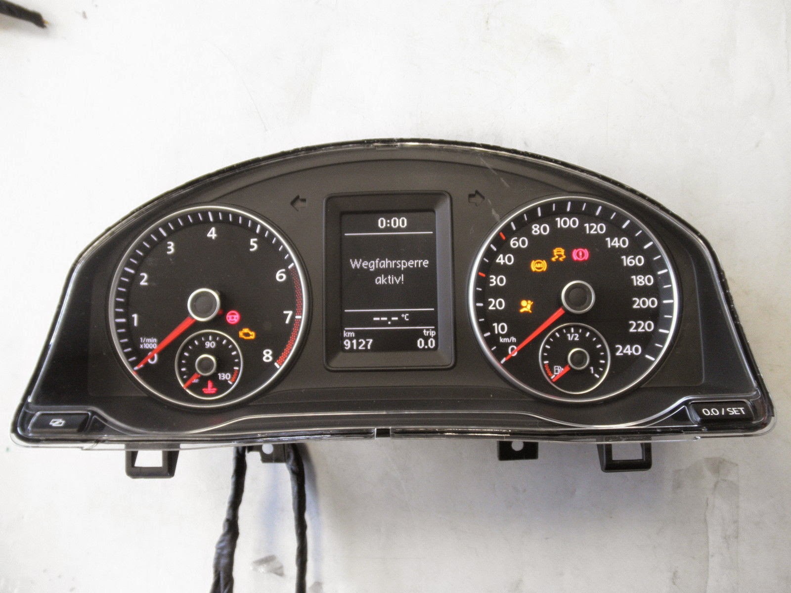

Hat jemand von euch eine Ahnung wo ich einen PREMIUM TACHO für meinen Golf Plus bekommen könnte?
Golf Plus Premium-Tachos gibt es nicht so viele wie die des Tiguan.
Beim Tiguan-KI muß allerdings wegen der Parkbremse noch was geändert werden:
Lösung Tacho für elektr. Parkbremse in Fahrzeug ohne el. Parkbremse
http://www.ebay.de/itm/VW-Tiguan-Facelift-ab-2012-TSI-Tacho-Kombiinstrument-Cluster-5N0-920-883-X-/361534535521?hash=item542d233761:g:quAAAOSw2GlXD6Hb
Wenn Du bei eBay schaust kannst Du anhand der Teilenummer erkennen ob es sich um ein Kombiinstrument ohne MFA, mit MFA+ oder gar Premium-MFA handelt. Die vorletzte Zahl(!) ist dafür entscheidend.
6 = ohne MFA
7 = MFA+
8 = MFA Premium
Das oben verlinkte KI hat die TN 5N0920883X (das "X" steht meines Wissens nach für ein Austausch-KI)
Wäre dieses KI nun ohne MFA würde die TN 5N0920863X lauten
das mit dem Umbau ist aber gar nicht so Ohne.
Da muss ja einiges am KI umgebaut werden.
Ich werde warten bis ein geeignetes aus einem Golf Plus verkauft wird.
Du kommst aus A, stimmts?
Gibt es denn bei Dir jemand der das neue KI programmieren könnte? Müsstest Du dafür nach Deutschland fahren?
Der Robin (RMT-Tuning und Eigner des oben verlinkten AVDI-Forums) könnte Dir jedes KI (außer das des Passat) der Golf 6 Plattform programmieren und auch umlöten. Der Tim (VCDS-Workx) kann das ebenso.
Da hast du Recht! Ich bin in Österreich zu Hause und habe leider niemanden der mir so etwas machen würde.
An (VCDS-WORX) habe ich auch schon gedacht.
Codieren würde es die VW Werkstatt in meiner Nähe für mich.
Habe jetzt ein KI und Adapterkabel gekauft.
Muss noch warten bis alles da ist und dann gehen meine Teile mit der Post ab zu VCDS-WORKS.
Habe schon die totale Vorfreude.
Da würde ich lieber mit dem Auto hochfahren. Der Versand zwischen D und A dauert doch merkwürdig lang. In der Zeit kannst Du Dein Auto ja nicht bewegen.
ich brauche mein Auto nicht unbedingt. Kann ja inzwischen mit dem Auto meiner frau fahren.
Welches KI ist es denn geworden?
eines aus einem Tiguan.
Das es aus einem Benziner stammt macht mir nichts aus.
http://www.ebay.at/itm/252371933765?...
Das hast Du ja sicherlich alles mit dem Tim besprochen und er hat Dir sein OK dazu gegeben, oder?
ja sicher
so wie ich die Anleitung von Kufatec verstanden habe, kann ich mit dem Premium KI dann mein E-MFA wieder ausbauen weil es dann nicht mehr funktioniert. Stimmt das?
