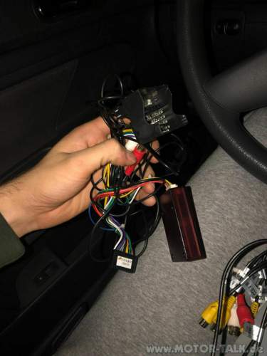

@Arminxx schrieb am 24. November 2018 um 21:20:23 Uhr:
Das war auch Separat drinnen. Kein Plan was das ist
Wahrscheinlich Anschlußkabel mit CAN-Bus-Adapter.

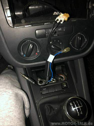

@Arminxx schrieb am 24. November 2018 um 21:21:53 Uhr:
Und das ist Alles
Phantomspeisung für den Antennenanschluß (Könnte auch ein Y-Adapterkabel dabei sein). Was ist denn schönes im Bereich des Aschenbechers verbaut? Wozu dient der Schalter ganz rechts neben dem ESP-Schalter? Ist hier alles richtig verkabelt?

@Arminxx schrieb am 24. November 2018 um 21:01:54 Uhr:
Es war nicht mal angesteckt das Radio
Diente quasi als Deko
Kann ich auch gleich wieder zurückgeben oder?
Und warum nicht erst mal richtig anschließen? Oder gibt es noch Geld für die Rückgabe?
Ich hab das Auto so gekauft bzw. es hat damals schon nicht funktioniert.
Hab nachgebaute Parksensoren, die funkitionieren seit 3/4 Monaten nicht mehr. Beifahrertüren kann man nicht auf oder zusperren, Fenster funktionieren auch nicht. Ansonsten ist mir nichts bekannt.
Ein Fachmann meinte die Batterie könnte durch nichtfunktioniernden Türschloss kaputt gehen bzw sich entladen.
Möglich ja weil er dann nicht gesagt kriegt " Fahrzeug verschlossen" und damit nicht in Busruhe geht bzw in den Deep Sleep. Plausible erklärung... hab ich bis jetzt nicht dran gedacht aber stimmt.

Eigentlich müsste man mal einen kompletten SCAN aller Steuergeräte machen um zu schauen was alles defekt ist.
Du hast so ein Auto wo Typen wie ich erstmal 1 Tag lang durchtoben um alles zu fixen... naja oder 2 Tage... Klingt nach totalem Wartungs und Pflege Stau.
