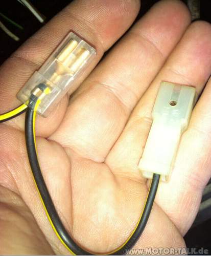

Hallo zusammen ,
baue gerade meinen Golf 1 Cabrio um auf RP Zentraleinspritzung - inkl. RP Kabelbaum an der alten ZE.
Leider habe ich jetzt 3 Stecker übrig und finde nicht - wo diese hingehören - habe auch Onkel Goolge
etc. schon bemüht - überall steht was anderes...
Ich habe folgende Stecker "übrig" :
schwarz/gelb (männlich) (2x1Polig)
braun/weiß (weiblich) (1x1Polig)
diese beiden zusammen in einem T-Stecker
Gr/schwarz T-Stecker (männlich)
weiß/rot T-Stecker (männlich)
kann mir jemand weiterhelfen?
Vielen Dank

Könntest du mal Bilder dieser Stecker machen?
Themenstarteram 14. August 2013 um 9:57
Werd ich gleich heute Nachmittag machen...
Danke vorab

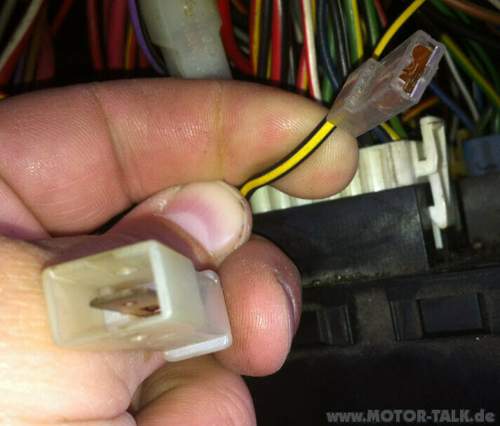

Themenstarteram 14. August 2013 um 14:16
anbei mal die Fotos der Stecker (hoffe man kann diese erkennen ?!)
Bild-2
Bild-1
Bild-3
+3
Also schwarz-gelb sieht nach Zündungsplus aus, da für den Motor muss es auch Kl. 15 sein und darf nicht auf Kl. X.
Am Stecker G hinten an der ZE sollte das irgendwo drauf sein, der Stecker und sein Schutz sehen auch aus wie für G gedacht. Das T-Stück ist sicherlich nur da, um ggf. einen weiteren Verbraucher versorgen zu können.
Ist das Kabel auf Bild 3 weiß/rot oder rot/weiß?
Themenstarteram 14. August 2013 um 20:58
Weiß rot
Themenstarteram 14. August 2013 um 21:13
Soooo hier noch ein paar Infos mehr :
Schwarz\Gelb geht zum Motorraum roter Stecker 2 Polig mit lila/schwarz - wo kommt der dran?
Braun/weiß geht zu Temperatursensor Außentemperatur
Weiß/rot geht zu Temperatursensor Außentemperatur
Grün schwarz geht zum einzelnem Stecker Motorblock - wo kommt der dran ?
Dann habe ich noch einen rot \ weiß geht zum Stecker 3 Polig Motorkabelbaum ( Nähe Steuergerät)
Der schwarz-gelbe Stecker sieht eher wie nachgerüstet aus, oder?
Meine Theorie siehe oben. Dürfte Zündungsplus für den Temperaturschalter vom Heiz-Igel sein.
Jo gut, wenn das Auto MFA hat, dann im Plan vom Auto nachsehen, wo das dran muss.
Was heißt denn "einzelner Stecker Motorblock"? Am Motorblock sind ja normalerweise keine Stecker dran, allenfalls sind es an den Block montierte Sensoren.
Das könnte die Diagnoseleitung sein, die an die gelbe LED im KI geht.
