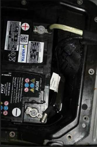

Beim Golf 5 R32 wurden beide Batterien verbaut sowohl AGM als auch Blei Batterie. Hatte bei mir auch nur ne normale drin gehabt. AGM ist glaube ich bei Standheizung mit verbaut da höhere Leistung.
ne AGM sähe dann so aus: Siehe Anhang. Ist von einem R32 von einem Bekannten von Bj 2006.
Und nein beim Golf 5 gabs noch kein so ausgefeiltes Batterie Management die muss man nicht anlernen.
Tauschen und jut is 😁 egal ob Blei oder AGM.
Dann ein par Meter fahren damit das Mäusekino wieder ausgeht ( Lenkung / ABS / ESP kalibrieren sich neu)

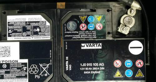

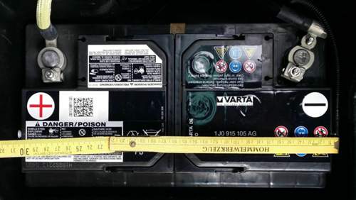

Jetzt habe ich doch schon geschraubt:
Das ist doch gar keine AGM Batterie, ODER?
Wenn es eine wäre, müsste das doch draufstehen???
Motortalk-batterie-golf-1
Motortalk-batterie-golf-2-breite
Ich hätte von Anfang an auf eine normale Batterie getippt. Wäre mir neu wenn es anders wäre
So, Problem beendet.
Ich habe eine Batterie bestellt, ist keine AGM, die Daten der richtigen, ins Kofferraumfach passenden, Batterie sind:
Varta Blue Dynamic F16
12 Volt - 80 Ah - 740 A/EN
ETN-Nummer: 580 400 074
EAN: 4016987143629
Schaltung: 0 (Pluspol rechts)
Bodenleiste: B13
Gewicht: 19,1 kg
max. Länge: 315 mm
max. Breite: 175 mm
max. Kastenhöhe: 190 mm
Varta Kurzbezeichnung ist F16, das ist wichtig, denn die oft als passend angegebene F17 ist nur 175 mm hoch, das würde dann Befestigungsprobleme geben.
Als Varta silver dynamic ist die 80 Ah nicht zu bekommen.
Wenn Varta silver dynamic gewünscht wäre, dann ist die nächstgrößere mit 315 mm Länge die mit 85 Ah, aber die ist nicht in 190 mm Höhe auf dem Markt, sondern auch nur mit 175mm.
Also bleibt als Ersatz für die VW-Nummer 1J0 915 105 AG nur die F16, wenn es Varta sein soll.
Für 101,80 Euro incl. Versand kann man da jetzt aber nicht meckern 😉 .
Baugleich bei Audi ist: 5K0 915 105 H.

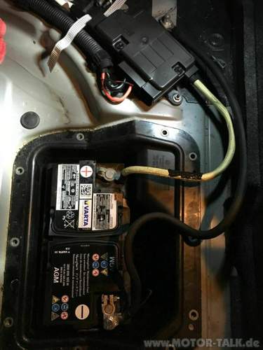

Nachtrag: Es gibt den R32 auch mit AGM-Batterie, hier Foto aus dem Internet.
Agm-batterie-im-r32
Agm-batterie-r32

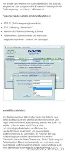

Aufjedenfall anlernen, hab den Fehler gemacht es nicht zu tuen, hatte Monate lang startprobleme und dachte anlasser oder Zündkerzen...Werkstatt hat mir dann den Batterie Manager eingelernt, seit dem ist Ruhe ??

Wir reden hier über einen Golf 5 R32 und NICHT über einen Audi A6 4F ! Ich sage es gerne nochmal der Golf 5 hat GENERELL KEIN BATTERIEMANAGEMENT da gibt es NICHTS anzulernen. Bei einem Audi A6 sieht das ganz anders aus.

Ja, ich hab ein Golf 5 TDi, Werkstatt musste die Batterie im Batterie Manager einlernen

Ja es war auch ein Golf 5, die Probleme kamen erst nach 1 jahr, Werkstatt meinte das sie kurz in den Batterie Manager gehen und sie einlernen müssen, da meine neue batterie stärker ist und sonst nicht mehr richtig geladen wird...war in 2 Minuten erledigt, seit dem ist Ruhe
@bjgado schrieb am 20. Mai 2016 um 12:28:22 Uhr:
Wechsle die Werkstatt, du wurdest beschissen! Wie GoLf 3 Bastler schon gesagt hat, kein Golf 5 hat ein Batteriemanagement, das programmiert werden muss.
