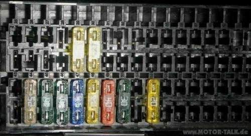

Kann mir vielleicht jemand einen Link senden,wo ich mir einen Sicherungsbelegungsplan für meinen Golf6Plus runterladen kann??Oder wo könnte ich einen Solchen bekommen?
Mein Verkäufer sagte mir,daß er mir da nicht weiterhelfen kann,er dürfte mir keinen Plan geben!
Das ist ja wohl ein Witz bei einem Autopreis von fast 30000€ und dann halten die einem Daten vor,
die man vielleicht irgendwann brauchen könnte .Im Handbuch ist leider kein Belegungsplan dabei.Da steht nur, daß man eine defekte Sicherung austauschen sollte,aber welche das muß man erraten oder
eine nach der Anderen ziehen um festzustellen was für eine kaputt ist.
Habe den Wagen im September 2012 gekauft(Baujahr11/11- 1,4TSI-122PS/90KW)und bin nun beim Lesen des Handbuches auf den fehlenden Sicherungsbelegungsplan aufmerksam geworden!!
Es steht auch nicht´s auf den Deckeln der beiden Sicherungskästen drauf!!
Es ist wahrscheinlich ein gut gehütetes Geheimnis von VW u.derenVertragswerkstätten,damit man sich bei einem eventuellen Ausfall irgend einer Sicherung nicht selbst helfen kann,sondern in die Werkstatt gezwungen wird!!
Die Bilder im Anhang sind die org. von meinem Auto!
Für einen Tip bedanke ich mich schon im Voraus!

Wie ist die Zählweise bei dem gezeigten (im 1. Beitrag) Sicherungskasten ? In meinen Büchern kann ich nichts finden.
Gr.
Ich stelle dir mal kurz einen Belegunglan ein, werde den aber wieder entfernen.
Den richtigen Plan für die jeweilige FIN bekommst du für 5 € + Steuer hier:
https://erwin.volkswagen.de/.../showHome.do
Ich bedanke mich !
Mal sehen ob ich jetzt etwas mehr Übersicht bekomme. 😉
Gr.
Da gibt es zwischen dem Bj 2011 (Seite 8) und meinem Bj 2012 schon wieder einen kleinen Unterschied.
Da befinden sich 18 Steckplätze in der Reihe, aber die Zählweise kann ich jetzt 100%tig erkennen.😁

Hallo !
Da ich in Zukunft Sicherungen für Zündungsplus (1x) und Dauerplus (1x) nachrüsten will, habe ich mich mal etwas mit dem Sicherungshalter befasst.
Steckplätze wären noch frei, aber der abführende Steckkontakt fehlt jeweils.
Bekomme ich diese Steckkontakte z.B. bei Reichelt Elektr. und kann man diese leicht montieren ?
Ich habe mich noch nie mit diesem Thema (Sicherungshalter/Sicherungskasten) befasst.
Ich hänge mal ein Bild ran und da kann man jetzt auch die Sicherungs-Nummern erkennen.
31-33 ist z.B. Zündungplus und 51 ist z.B. Dauerplus.
Gr.
Steckpl-zp-31-32-33-dp51
Die Kontakte für die kleineren Sicherungen heißen Junior Power Timer, für die größeren Standard Power Timer. Keine Ahnung, ob Reichelt sowas hat. Achte bitte auf einen angemessenen Leitungsquerschnitt in Abhängigkeit von der verbauten Sicherung.
