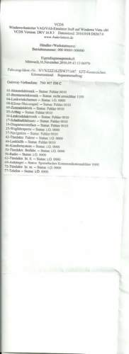

Bei meinem Golf Plus Bj 2012 2,0 TDI 140 Psspinnt die Elektrik.
Es fing an mit der Kontrollleuchte für defekte Glühlampen im Kombiinstument , alle Glühlampen ok.
Scheibenwischer vorn u. hinten ohne Funktion.
Steckdose für Zugvorrichtung ohne Funktion.
Blinkkontrollleuchte blinkt schnell, außen am Fahrzeug alles ok.
Motorkontrollleuchete, ABS uns ESP Warnleuchte an.
Ein Bekannter hat mit einen Auslesegerät ermittelt :
Fehler , Unterbrechung Klemme 30.
Insgesammt zeigt das Gerät 28 Fehler an.

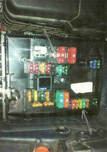

Ich hab alle Sicherungen die mir bekannt sind kontrolliert, alle ok.

ich hatte das Auto zu einem örtlichen VAG Service Partner gebracht.
Gestern bekam ich den Anruf, alles sei wieder ok.
Also hin zum Abholen.
Der Chef empfing mich mit der Frage wo denn die versteckten Kameras sind.
Im Sicherungskasten im Motorraum fehlten 2 Sicherungen !!!!!
Sie haben die Sicherungen eingesteckt, die Fehler gelöscht und alle funktioniert wieder.
Wie kann das sein, ich nehm doch keine Sicherungen raus und fahr in die Wekstatt wo möglicherweise irgendwelche Steuergeräte ersetzt werden !!!
Kann es womöglich damit zusammenhängeb daß das Auto vor ca 3 Wochen zur Steuergerät Optimierung bei VAG war ?
Heute morgen merkte ich dann das der hintere Wischer nicht funktioniert und die AHK immer noch keinen Strom hat.

Anbei Fotos vom Sicherungskasten und vom Fehlerspeicherausdruck
Scannen0001
Scannen0002
Füge bitte ein Vollständigen Fehlerbaum an.
Sporadische Fehler, können von einer Unterspannungsversorgung kommen.
Sicherung und Leitungswiderstand messen.

Habe eben mal nachgeschaut.
Das Bremssteuergerät und der Anhängersteckdose werden über die Sicherung 2 mit 10A versorgt.
Ist diese immer noch in Ordnung?

Das Protokol, das ich angehängt habe ist alles alles ich habe.
Leitungswiderstand kann ich nicht messen , keine Ahnung wie so was geht.
Die Sicherungen sind alle ok.
Wurde die E-Box schonmal getauscht?

Alles wieder ok,
das Pluskabel hinter dem Sicherungskasten hatte sich gelöst.
Danke für die Tipps
Wo genau und was für eine Kabel?
