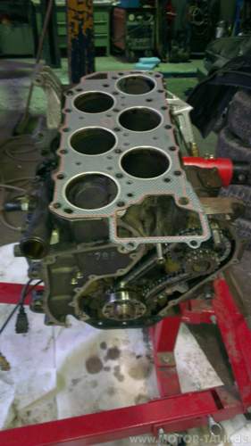

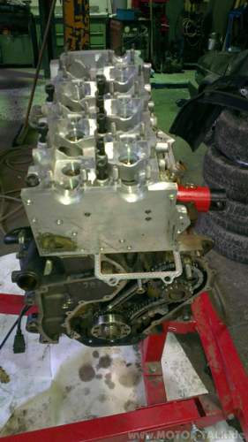

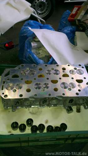

Wir machen gerade bei einem Kumpel den Motor neu. In seinem passat sass der VR6 nach einer Autobahn fahrt und einem knall mit viel Rauch, der Motor fest.
Da er noch einen VR Motor auf Halde hatte,hat er beschlossen diesen zu überholen um ihn anschliessend zu ersetzten. Wir machen das zum ersten mal und kommen gut vorran. Man muss nur sauber arbeiten.
Macht aber auch eine Menge spass.
Gemacht wurden bis jetzt:
Kopf geplant,Ventile neu eingeschliffen. Neue Ventilsitze und Schaftdichtungen.Ausserdem neue Hydros Kettensatz mit spanner und schienen.Ölwanne neu abgedichtet,nach ersetzen der Ölpumpe.
Bishherige Kosten für Kopf machen lassen .Kopfschrauben und sämtlicher Dichtungen incl.Krümmerdichtungen knappe 900 euro.
Ich hab mal ein Bilder angehängt.
Für gute Tipps bin ich zu haben😁
