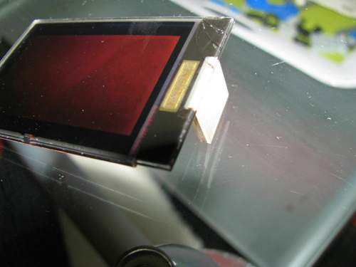

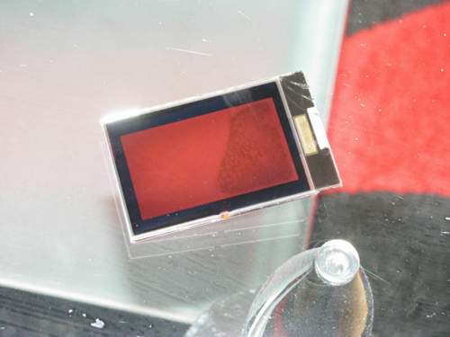

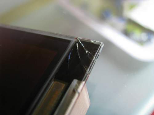

Habe da eben etwas entdeckt. 🙁 Ich brauche für mein Basteltacho auch ein neues Display (IMMO2 - halbes Display mit MFA)
Hat Jemand eines für mich zum Verkauf? Oder wo gibt's die richtig richtig billig @JulHa ?
Das Glas ist gesprungen:
Img-4390
Img-4391
Img-4392
Die hab ich noch nicht einzeln auf Ebay gesehen..... nur die von den VDOs die verloetet werden.
Funktionierts denn nicht mehr?
@itasuomessa schrieb am 16. Mai 2016 um 16:06:23 Uhr:
Doch, aber im rechten Drittel sind unschöne Streifen zu sehen. Das stört schon sehr!
Es ist ein Display vom Motometer KI. Eigentlich garnicht so schlecht, da Plug & Play fähig.
