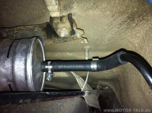

Problemstelle war doch wieder der Schlauch am Filter. Habe den Anschluss nun abgeschnitten und einen 10mm Bentinschlauch 5cm übergeschoben und mit 2 Schlauchschellen zusätzlich zugedrückt.
Alles dicht! 😁

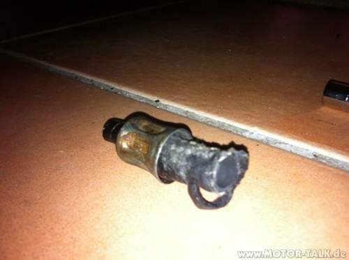

Auf den Fotos der Übeltäter des Bezinlecks

nochmal zum Thema Benzingeruch:
Der kleine Schlauch von der Einspritzleiste zum Sensor für Benzindruck(?), der rechts vom Leerlaufstabilisierungsventil über dem Ventildeckel liegt, ist auch anfällig, porös zu werden, allerdings sieht man ihm das nicht an! Und das Benzin ist immer gleich verdampft, wenn es austritt. War bei mir der Grund für Benzingeruch, wo ich eigentlich die Zuleitungen ausgetauscht hatte.

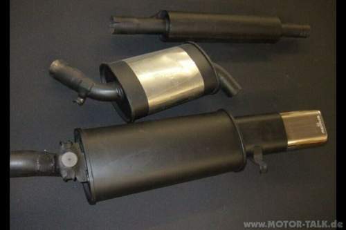

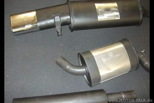

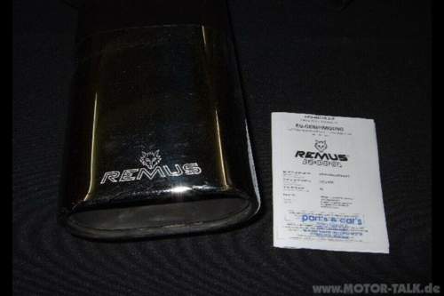

Da für meinen ESD kein Tüvgutachten zu finden ist und der Serien Klang nicht zu ertragen habe ich mir eine Komplettanlage ab Kat von Remus gekauft. Liegt schon in Deutschland bereit *freu*
Nur frage ich mich wozu der einen vor/mittel/ und ESD hat.?!
Standart hat der G60 doch auch nur den mittel und Endtopf.
Weiß da jemand mehr? Bei eBay gibt die Röhre für zwischen Kat und MSD ja hinterher geschmissen, allerdings alle ohne TÜV.
Die Anlage hat angeblich eintragungsfreie ABE mit dabei. Wahrscheinlich deswegen der VSD. Um die Anlage ohne VSD zu fahren muss ich wahrscheinlich ne separate Abnahme machen, oder?!
