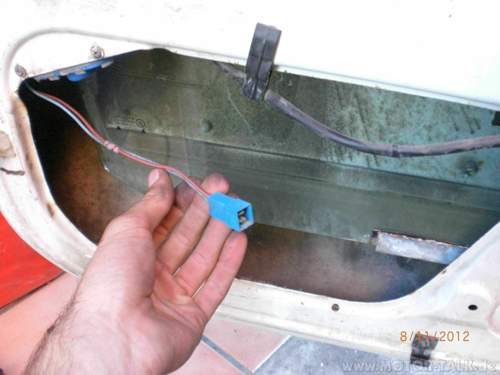

..weiss jemand wo das Massekabel hinkommt welches ich dort in der Hand halte. Ich konnte mich soweit an fast alle Verbindungen erinnern, die 2 oder 3 wo ich nicht wusste wohin konnte ich auf den Fotos nachverfolgen, doch das Massekabel... das ist mir ein Rätzel.

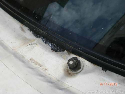

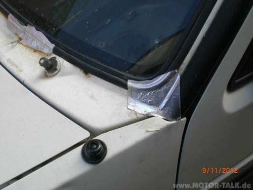

Siehe da, Pfütze! links und rechts. also Fahrer und Beifahrerseite. Habe jetzt alles Teppich rausgeschmissen und nun muss ich mal beim nächsten Regen gucken gehn.
Habe den verdacht das dass von vor dem (hab ich ja auch noch gemacht 😉 Löcher auskratzen mit Sicka behandeln zukleben und Lackieren des Windkleitblechs ist.
Ich beschreibe: (DieFuschrostbehandlung für verzweifelte Inselbewohner):
- Löcher auskratzen
- drumherrum schleifen und alles einigermassen eben kriegen (Kraterlandschaft)
- bischen Rostumwandler überall druff und trocknen lassen.
- Dann schöööön mit Sicka in die Löcher ballern. natörlich nicht zu viel sodas man oben keine Wulst hat und von unten drunter schön verstreichen.
- Dann Aluklebeband (Zum Klimaschacht dichtmachen zeugs) und damit kleine Flicken ausschneiden. Diese dann über die Löcher kleben.
- Danach die Sickatubenspitze tief unter die Fensterdichtung von einer Seite bis zur anderen bei gleichzeitig gedrückten Pistolenhebel ziehen und schlafen gehen.
Am nächsten Tag wenn alles trocken ist mit nem Cutter den überschuss wegschneiden und die vorher angeschliffenen Ebene grundieren.
- Schleifen und Lackieren. trocknen lassen, nen Tag drüber schlafen, dann wieder zum Auto und staunen (Was für ein Fusch!!! :P *lol* aber is erstmal dicht, rostet nicht mehr und sieht von weit weg so aus als wenn niewas gewesen wär. Ausser natürlich der Weisston weil der natürlich nicht zum Rest der Wagenfarbe passt 😉

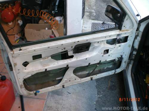

Die alte - neue Fahrertür, das momentane Innenraumschlachtfest und der erste saubere Teil der Motorunterseite. 😁

Zum Thema Rostbekämpfung an der WSS:
ÜBEL!!!😰😰😰
Tu dir den Gefallen und nimm die Scheibe raus und mach das ganze nochmal und das in ordentlich.
So wie du das gemacht hast gammelts unterm Gummi fröhlich weiter und nach dem Winter machste nen Thread auf:
"Hilfe!Wasser im Fussraum,was tun?"
An die ZE gelangt das Wasser auf diese Weise auch ganz gerne mal und du fragst dich dann warum deine Elektrik im Golf rumzickt.
Und ganz im Ernst was ich so auf deinen Bildern sehe ist das nicht dein Niveau so nen Pfusch zu betreiben 😉.
Nimm nen Helferlein und drück die scheibe von innen raus.
Entfern den Gammel,lass enstandene Löcher zumachen und wieder rein mit der Scheibe(brauchst nur ne Wäschleine dazu).
Nur so wirds auf Dauer was.Du hast ja nur das entfernt was du siehst.
Der ganze Nasse Brösel unter dem Gummi arbeitet schneller gegen dich als dir lieb ist und dann brauchste gleich nen neues Blech.

Zudem sei angemerkt, die WSS ist beim G60 geklebt. Das würde deutlich mehr Arbeit und finanzielle Mittel benötigen als nosdriver annimmt.
Ahh stömmt ja da war ja noch was...(geklebte scheibe beim G60)
Aber so wie das auf den Bildern aussieht ist das doch eine ganz normale WSS vom Standard 2er...
Oder täuscht mich mein müdes Holzauge da?
Grüsse
Grüsse
dein auge täuscht dich. da ist n schwarzer rand um die scheibe, was mit sicherheit darauf schließen lässt das es eine geklebte scheibe ist. 😉
