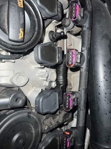

Mahlzeit Freunde. Ich brauch mal wieder eure Hilfe. Vor einiger Zeit hatten wir bzw meine Frau sich einen Golf gti 6 gekauft.
Dort ist auch eine schubabschaltung programmiert welche wir aber rausnehmen lassen demnächst.
Jedenfalls hatte er kurz nach Kauf Probleme und ein Zylinder 3 fiel aus, dieser wurde samt 4 Kerzen getauscht.
Nach 3 Monaten jetzt fiel heute wieder Zylinder 3 aus…. Wieder der gleiche Zylinder…. Kann da was schlimmeres hinter stecken ?
Kann jemand etwa dazu sagen wonach ich gucken kann als Leie um vielleicht nützliche Infos an euch abzugeben ?
Die Werkstätten die ich kenne sind leider alle nur so gut wie die Bedienungsanleitung….. 🙄
Habe eine neue zündspule schon hier als Reserve würde eben aber gern wissen ob ich nciht noch einen anderen Fehler suchen soll/ muss . Liebe Grüße

Also ich hab mal die Spule von 3 mit 2 getauscht und Bilder von allem gemacht sowie erneut ausgelesen.
Nach dem Tausch und einer kurzen Probefahrt zeigte er wieder Zylinder 3 an. Der Fehler ist also nicht mit gewandert allerdings hab ich schlaukopf nicht die Kerzen mit getauscht.
Ich ging aber auch davon aus die sind gut hab mir 2 und 3 angeschaut und auch Bilder gemacht.

Leider kann man auf den Bildern mit den Zündkerzen nix erkennen. Es kommt auf das Kerzengesicht an, dazu findest Du im Internet Vergleichstafeln, der Keramikkörper muss heile sein. Auf dem dritten Bild sieht es aus als würde da irgendwas kleben.
Kompressionstest kannst Du auch selber machen, die Geräte sind nicht teuer. Wie das geht kannst Du dir auch problemlos ergoogeln. Eigentlich wird nur ein Manometer anstelle der Zündkerze eingeschraubt und dann nacheinander in allen Zylindern gemessen wieviel bar der Motor noch aufbaut. Zündung und Einspritzung wird durch abstecken z.B. vom OT-Geber unterbunden. Die Messwerte _aller_ Zylinder werden dann mit den Verschleissgrenzwerten von VW verglichen, sowie mit den maximal zulässigen Differenzen von Zylinder zu Zylinder. Das ist schon alles.
Wieviel km sind die Kerzen schon gelaufen, sind alles die gleichen Typen, welcher? Wenn Foto scharfes von vorn machen wo die Elektroden sind, vom Keramikkörper wenn dir da was ungewöhnliches auffällt.
@alex1234567890 moin, erst mal sorry dass ich immer ein paar Tage brauche zum antworten aber ich hab auch immer nur begrenzt Zeit mich dem Auto zu widmen. Am Dienstag würde in einer Werkstatt ein Kompression gemacht werden können. Ich habe gerade noch die Zündkerze von drei zu zwei getauscht und siehe da, der Fehler ist mit gewandert die Zündkerzen sind aber alle gleich neu und alle vor etwa drei Monaten und gefahrenen 1000 km kann ja eigentlich nicht sein, dass die so schnell hin ist oder
Nachtrag—- hab die Zündkerze getauscht und er läuft. Ich habe also das Symptom weg gemacht bleibt trotzdem noch zu lösen warum das schon das zweite mal auf dem dritten passiert. Dienstag kompressionstest und dann einspritzdüse tauschen lassen ? Oder kannst mir sagen wo die genau sitzt?
Foto von der alten Kerze und vom Motor vielleicht fällt ja noch was auf er hat beim auslesen diesmal auch noch einenZylinder Ausfall erkannt

Ich kann leider nichts zum zustand der Zündkerzen sagen da Du erneut die Kerze von der Seite fotografiert hast und nicht von vorne so das man die Elektrode sehen kann. Was auffällt ist das an dem Anschluss irgendwas klebt was ich aber auf dem Foto nicht näher identifizieren kann. Den Kerzentyp kann ich leider auch nicht lesen und nicht überprüfen.
Wenn Du die alte Kerze noch liegen hast mach bitte man ein Foto von vorne, leicht schräg so das man die Elektrode sehen kann. Es wäre möglich das der Steckverbinder der Zündspule beschädigt ist, genauer die Isolierung. Das kann passieren wenn die Zündspule gezogen wird und das Gummi des Steckverbinders auf dem Keramikkörper festklebt. Das Gummi kann dann einreißen, feuchtigkeit kann eindringen und oxidation hervorrufen, ebenso gibt es dann hier einen Isolationsfehler und der Zündfunke wird gegen den Motorblock abgeleitet. Den Keramikkörper mit Kerzensteckerfett etwas einschmieren verbessert die Abdichtung und Isolation und verhindert festkleben.
Den Kompressionstest kannst Du ruhig mal machen lassen und zusammen mit Fotos des Kerzengesichtes posten. Lass dir von _allen_ (!) Zylindern die genauen Werte aushändigen.
Ich Versuch dir morgen nochmal ein Foto beizupacken. Das schmierige ist irgendwas grünes, kommt mir vor wie ein Schmiermittel oder sowas

Hier noch mal das Foto der Zündkerze hoffe das Bild ist diesmal besser
Die sieht gar nicht gut aus, die Kerze ist ja völlig verölt/verrußt.
Ich würde hier die Kompressionswerte checken lassen, wenn möglich per Endoskop mal die Ventile anschauen, sowie Zylinderinnenwände. Eine Druckverlustmessung gibt Auskunft zu den Kolbenringen.
Versuch mal Kontakt zu einem Motoreninstandsetzer Kontakt aufzunehmen, dieser verfügt normalerweise über das o.g. Testequipment und kann dir eine Diagnose mit Kostenvoranschlag erstellen. Ich denke hier bist Du besser aufgehoben. Sprich den Instandsetzer auch auf geänderte Kolben aus dem Zubehör an die über die klassischen alten Kolbenringe verfügen und sich nicht zusetzen.
