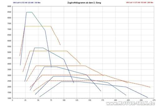

Servus @all!
Ergänzung: Entscheidend ist, was auf der Straße ankommt. Nachfolgend ein sehr einfacher, grober Vergleich ohne Berücksichtigung der leicht unterschiedlichen Widerstände (Gewicht, Luftwiderstand, etc.). 😉
Betrachtung: Motor und Getriebe
1. Versuch: Nochmal bei gleicher Drehzahl
2.000 U/min
GTI: max. 58,6 kW (79,7 PS) -> im 4. Gang: 53,6 km/h, max. 3.823 N
GTD: max. 73,3 kW (99,7 PS) -> im 4. Gang: 68,6 km/h, max. 3.736 N
= unterschiedliche Geschwindigkeit. 🙁
=> das nutzbare Drehzahlband ist unterschiedlich und somit auch die jeweilige Getriebeauslegung
=> beim (Turbo)diesel ist das nutzbare Drehzahlband kleiner, daher sind die Gänge länger ausgelegt
=> beim (Turbo)benziner ist das nutzbare Drehzahlband größer, daher sind die Gänge im Vergleich kürzer ausgelegt
=> 2. Versuch
2. Versuch: Vergleich bei gleichen Geschwindigkeiten (soweit dies im gleichen Gang geht)
Beispiel 75 km/h
GTI: 75,1 km/h -> im 4. Gang 2.800 U/min bei max. 82,1 kW und max. 3.823 N
GTD: 75,4 km/h -> im 4. Gang 2.200 U/min bei max. 80,6 kW und max. 3.736 N
Den Rest seht ihr im Radzugkraftdiagramm, dessen Ergebnis wenig überraschend ist. 😉
Dieser theoretische Vergleich ist reine Spielerei!
Diese Fahrzeuge muss man fahren und dann entscheiden.
Seid einfach mal froh, dass es diese zwei tollen Modelle gibt. 😉
VG myinfo
G6 GTI vs GTD HS RZKV
