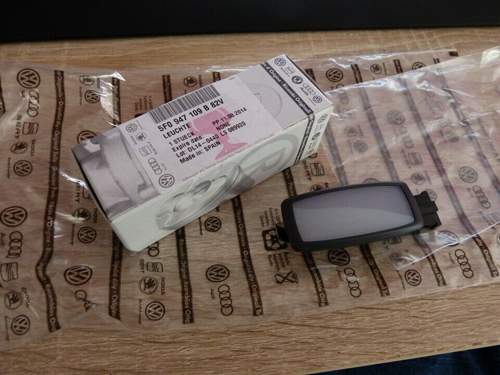

sicher? hab ich zwar schonmal gelesen aber noch nie gesehen.
Ich glaube ich hatte beim nachrüsten der originalen LED Schminkspiegelleuchten keine Tagträume 😛 Es gibt dazu auch Bilder im Netz...gibt sie in Schwarz und auch in Hell.

Das mit den Schminkspiegeln kann ich auch bestätigen. Die sind im z. B. im GTD und auch im Highline in LED.

kann da mal jemand fotos von machen?
Morgen bekomme ich meinen Highline. Dann mache ich ein paar Fotos
Hat jemand die passende Teilenummer für die GTD Version? 😉
[edit]
Gerade gefunden und bestellt 😁 http://www.ebay.de/.../181631121736?...
das hört sich gut an, möchte auch bei meinem GTD (MJ 2014) nachrüsten ! Was haben die Leuchten gekostet und ist es nur plug&play ?
Danke für Info !
Wolfgang
Schau mal in meinen Link. Bei Ebay keine 30€ inkl. Versand. Kannst auch direkt beim Händler bestellen, dort kosten die ebenfalls knapp 30€. Einbau ist Plug&Play.
