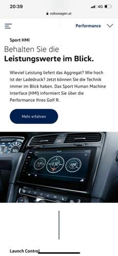

Ich fahr einen Golf Mk7 2016 mit dem Navi Discover Pro.
Ab Modelljahr 2017 also Mk7,5 gibt es ja das HMI Sport Human Machine Interface wo alle Leistungsanzeigen vom Golf in dem Display zeigt. Nun zu meiner Frage, hat das jemand von euch schon erfolgreich in einen Mk7 (Vor-Facelift) ein codieren können? Ist dies auch überhaupt möglich ohne den Display Wechsel zu machen?

MIB 2.0 kann das auch. Gabs ab Werk, wenn man Fahrprofilauswahl hatte.
Gibts nicht, wenn man FPA nachrüstet.
Hängt an der Swap-Freischaltung vom Radio, also Radio einmal komplett hacken oder sich nicht drüber ärgern, dass man das G-Meter und die errechnete kW-Zahl und Ladedruck verpasst.
Gabs nur beim GTI mit FPA. Ggf. noch bei gehackten MIB´s , da es Swap ist.
Die angezeigten Werte zeigen die jeweiligen Sollwerte, sind also ziemlich nutzlos. Geld muss man dafür nicht ausgeben.

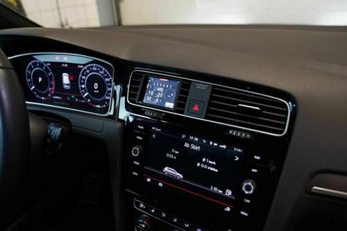

Was haltet ihr so vom Vektor Technik Datendisplay? https://www.vektortechnik.com/shop/vekor-datendisplay-golf-7/
Ich hab's drin.

Lohnt sich somit das DataDisplay von VektorTechnik oder eher nicht ?
"Lohnen" ist wie immer relativ.
Ich finde es interessant, weil unterschiedliche Werte im Blick sind, ohne die anderen Displays zu blockieren, z.B. Öltemperatur, echte Wassertemperatur, Zündrückstellung usw. Man kann auch schön das Rekuperationsverhalten beobachten usw. Die Drag Geschichte ist softwaremäßig noch nicht richtig fertig. Codierung usw brauche ich nicht, weil ich die richtigen Tools habe.
Das Ding integriert sich jedenfalls gut ins Interieur und ist auch immer im Gesichtsfeld.
