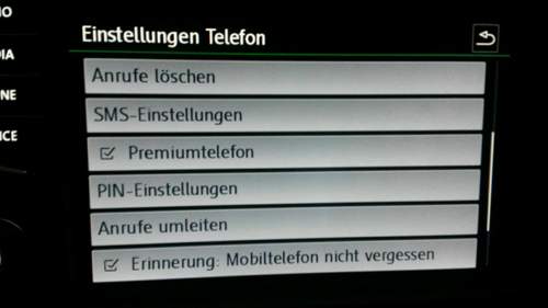

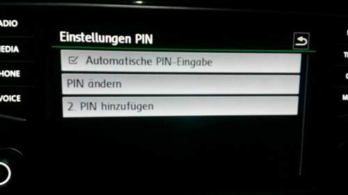

Ich durfte am Mittwoch nun endlich meinen 7r abholen aus WOB. Soweit so gut die Dame bei der Übergabe hat mir alles erklärt dann sind wir im Discovery Pro im Menü "Setup" alles durchgegangen und ich kam auf das Car Net zu sprechen. Leider fehlte dort jetzt schon der Button Car Net. Die Dame sagte mir es könne damit zu tun haben das ich noch nicht mit dem Internet verbunden bin. Da ich unbedingt fahren wollte habe ich erstmal gesagt ok registrieren mache ich dann von zu Haus.
Heute habe ich mir dann eine zweite Sim-Karte besorgt die ich im Handschuhfach dann auch eingesetzt habe. Also die Premium Telefonschnittstelle ist ebenfalls vorhanden und bestellt. Nachdem ich mich dann durch die Registrierung gehangelt habe und den Altivierungscode bekommen habe fürs Car Net bin ich ins Auto gegangen und konnte diesen dort nirgendwo eingeben. Daraufhin in WOB angerufen alles durchgegangen Car-Play Button, "W-Lan dauerhaft an"-Button usw. nichts dergleichen zu finden. Jetzt sagte VW Ferndiagnose ist schwer ich sollte mich ans Autohaus wenden. Desweiteren sagte mir die Dame am Telefon das beim R das wohl schon registriert sei. Also keine Lösung obwohl sie anhand der FIN sehen konnte das es wohl vorhanden sei in meinem Fahrzeug.

Was hast Du denn für ein Telefon? Wie ist es gekoppelt (HFP oder rSAP)?

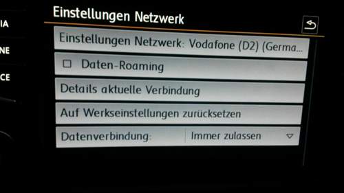

Wichtig, um das einzurichten muss die Zündung an sein und das Telefon mit rSAP gekoppelt sein. Alternativ muss eine SIM-Karte mit Internet in der Headunit eingelegt sein.
Bei rSAP kann man dann unter Menu > Setup > Netzwerk die Verbindung einsehen und auf Verbindung immer zulassen
Unter Navigation > Setup > Online-Services können die Dienste aktiviert werden.
Unter Navigation > Ansicht können Google Earth und Verkehrsfluss eingeschaltet werden
U
Danke für deine Informationen. Leider habe ich in meinem Discovery Pro nicht eine dieser Funktionen. Netzwerk gibt es auch nicht den Punkt. Online Services ebenfalls nicht. Ich habe die Mobilfunkschnittstelle Premium und Car Net Guide und Inform mirbestellt lt. VW wurde alles verbaut. Dann kann es ja nur an der Software liegen oder?!
Welches Telefon ist denn gekoppelt? Und wie?
Ohne richtige Kopplung sind die Menü Einträge auch nicht da.
So jetzt hat es geklappt. Danke dir. Alles gefunden trotzdem bin ich ein wenig verwirrt bzgl. des Mirror Link da mir in WOB erzählt wurde das wäre dabei und eigentlich war das auch der Hauptgrund warum ich das mitbestellt habe. Also ne Möglichkeit mit Softwareupdate gibt es wohl auch nicht oder?
