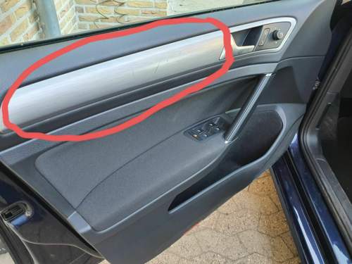

Hey leute, meine Türleiste von innen ist verkratzt.
(Siehe Bild)
Kann man die Leiste ohne Türverkleidung abbauen? Ich habe das heute mit Demontagewerkzeug versucht. Hab versucht es an allen ecken wegzuhebeln und bin dabei nicht zimperlich vorgegangen. Allerdings hat die sich einfach nicht gelöst. Weiß jemand wie? Oder muss Türverkleidung ab?
Kennt einer zufällig die Teilenummer von der Leiste?
Die Farbe ist so ein dunkleres grau in gebürsteter Alu-Optik.
Türleiste

Hallo Olli186,
diese Leisten sind an den "Nippeln" hinter der Türverkleidung "thermisch verschweißt", da muss die gesamte Türverkleidung ab, anders geht es nicht.
...und neue Leisten gehen ins Geld!
Viele Grüße
Axel
2 Schrauben rausdrehen, mit einem 10er Ringschlüssel die Verriegelung in der Mitte ganz unten um 90* drehen und dann mit einem Keil wegdrücken und kräftig ziehen.

Ok.. also Türverkleidung abbauen angesagt..
Ich hab da übrigens mal was gefunden, falls mal jemand danach sucht:
https://volkswagen.7zap.com/.../
Die Farbe heißt Dark Rhodium

Naja habe letztens mit dem freundlichen gesprochen und der meinte eine Zierleiste um die 160€ diese werden dann mit Klemmscheiben an der Türverkleidungen verbaut. Oder halt verschweißen.
